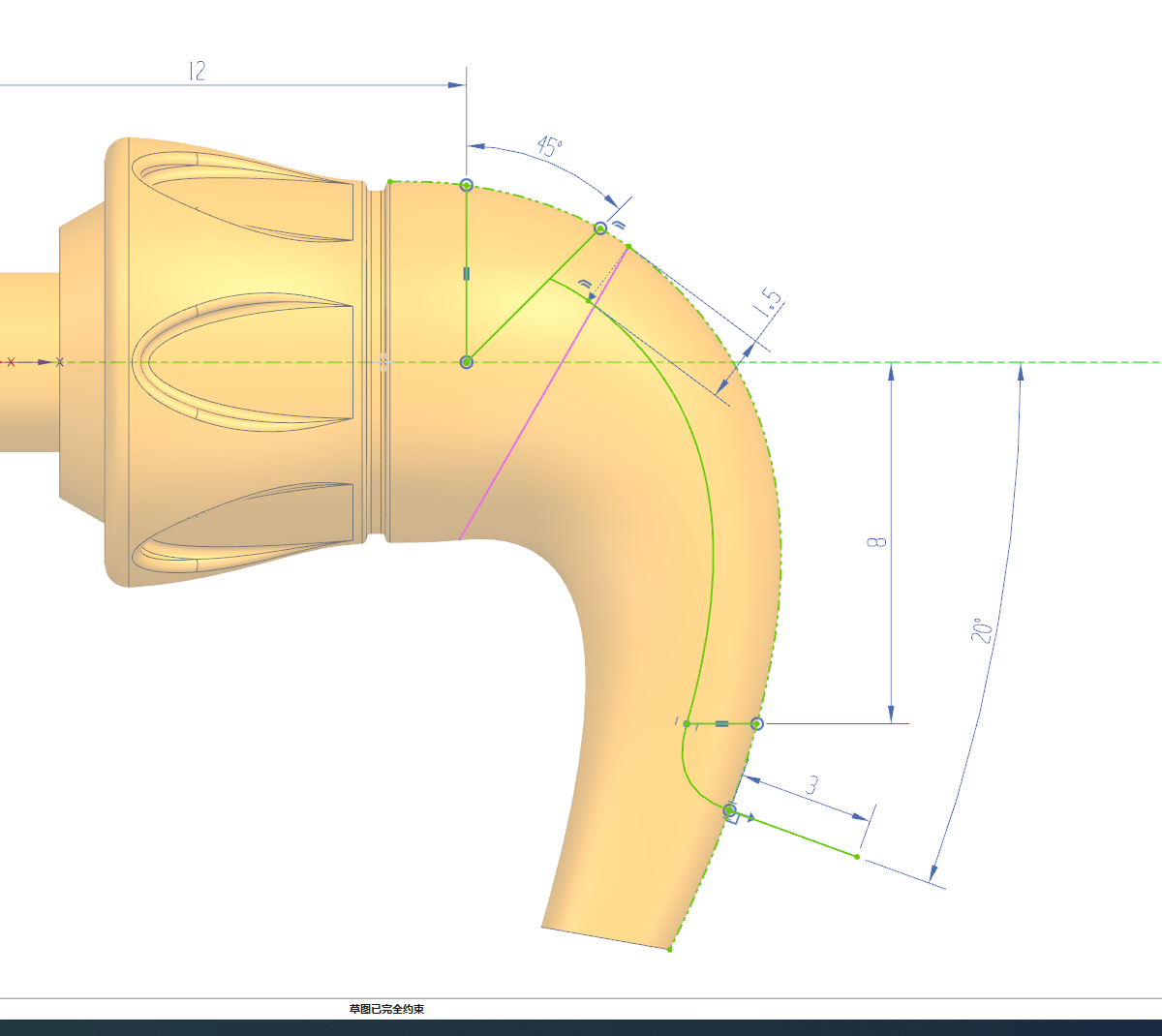

图中问题百思不得其解,请大佬指教!!!
此时草图已完全约束
此时草图已完全约束
此时草图已完全约束

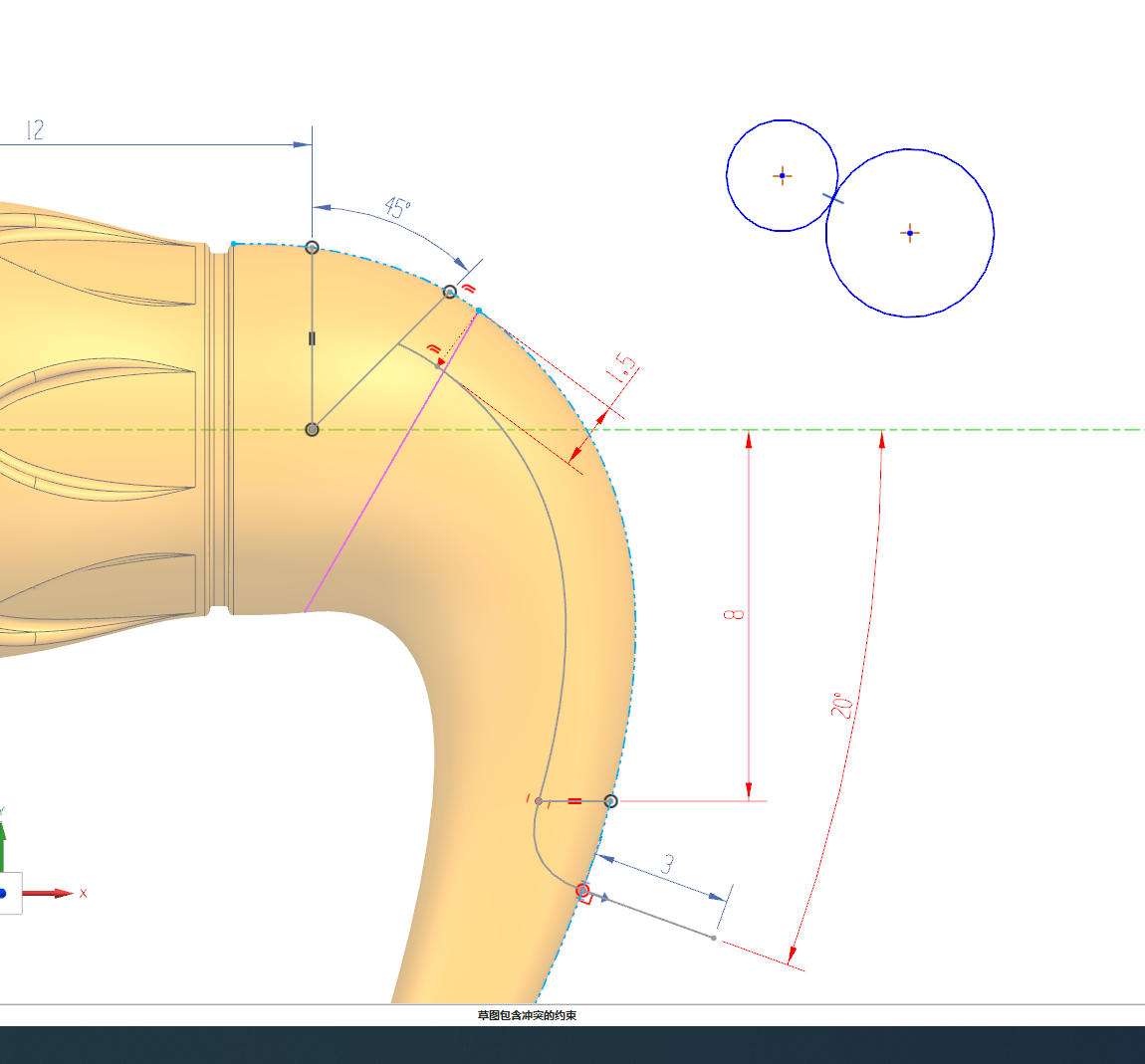

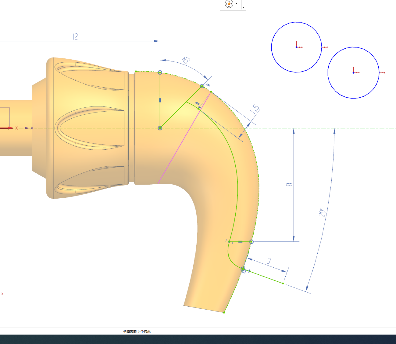

我在空白处随意添加两个圆,此时欠约束5个
此时仅对两个圆进行了相切约束,与原有尺寸链无任何冲突,为何这么多约束突然报错,提示冲突 ...
此时仅对两个圆进行了相切约束,与原有尺寸链无任何冲突,为何这么多约束突然报错,提示冲突 ... ...

各位大佬,我现在知道了相切圆为什么会与原有草图发生约束冲突,是因为NX帮我添加的约束与相切冲突,现在已解决。
但是在接下来的过程中,绘制样条线与原有约束冲突,怎么排查与哪个原有约束冲突,或怎么查看NX帮我多添加了哪一个约束。问题见图片。
开始绘制样条线前为完全约束
开始绘制样条线前为完全约束
捕捉样条线第一个端点
捕捉样条线第一个端点
捕捉样条线第二个端点
捕捉样条线第二个端点
样条线均为G1相切,G1幅值为3mm。设置完成后显示约束冲突

 楼主| 发表于 2026-6-27 15:16:31 | 显示全部楼层
lalaOMG 发表于 2026-6-26 17:55
目前推論是
1.你的兩圓建立時,已經有自動約束到先前的草圖或是基準軸上
導致後續無法再做相切約束且報錯
谢谢,在远处重建圆的时候问题已经解决了。

1.你兩圓在建立過程,與原先圖面上其他草圖或基準軸作約束條件
建議先在遠處製作圓,或是將圓上的紅色約束條件移除
即可排除約束衝突
2.每個圓都須2-3個約束條件才能完全定義(X、Y、直徑)
以上是目前的推論,供參考
49
49
发表于 2026-6-26 17:55:37 | 显示全部楼层
目前推論是
導致後續無法再做相切約束且報錯
建議拉遠處建立圓,或刪除圓上的約束條件就可以
2.通常一個圓都需三個約束條件才能完全定義
X軸向、Y軸向以及直徑
出現五個有可能其中一個已經先約束好條件
同樣的,重建一次
以上,供參考

发表于 2026-6-26 23:40:24 | 显示全部楼层
有自动尺寸,只是被隐藏了,所以才会过约束,你要在设置里把它关闭掉

西门子的毛病,NX会有这种莫名的欠约束或者过约束,大概率是你后画的圆在画的时候NX自动捕捉/添加了和已有线条的约束(比如和哪个端点水平/对齐等等),你可以删除重新画圆,离远一点画,同时注意一下你鼠标点击过程中有没出现那种对齐或是相切的虚线(如果出现,NX很有可能就在施加自动判断的约束)

 楼主| 发表于 2026-6-27 15:17:28 | 显示全部楼层
谢谢,确实是NX自动帮我创建了莫名的约束
