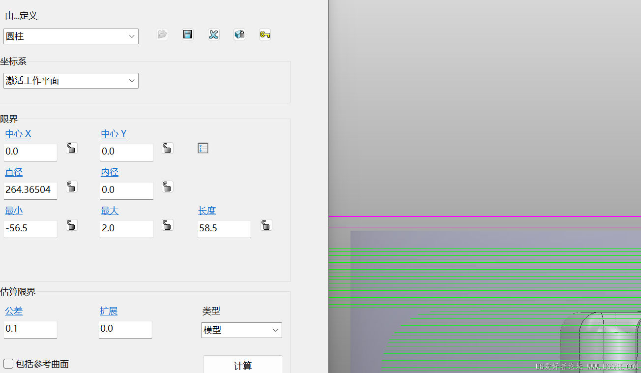

开粗设置顶面毛坯高2mm
顶面没有飞面的刀路'

这样看不出来

可能性之一:限制了高度

设置上限了?

一张图反映不出来的,要上项目文件,看看参数是怎么设置的,才能分析出原因

剪裁里面限制了
