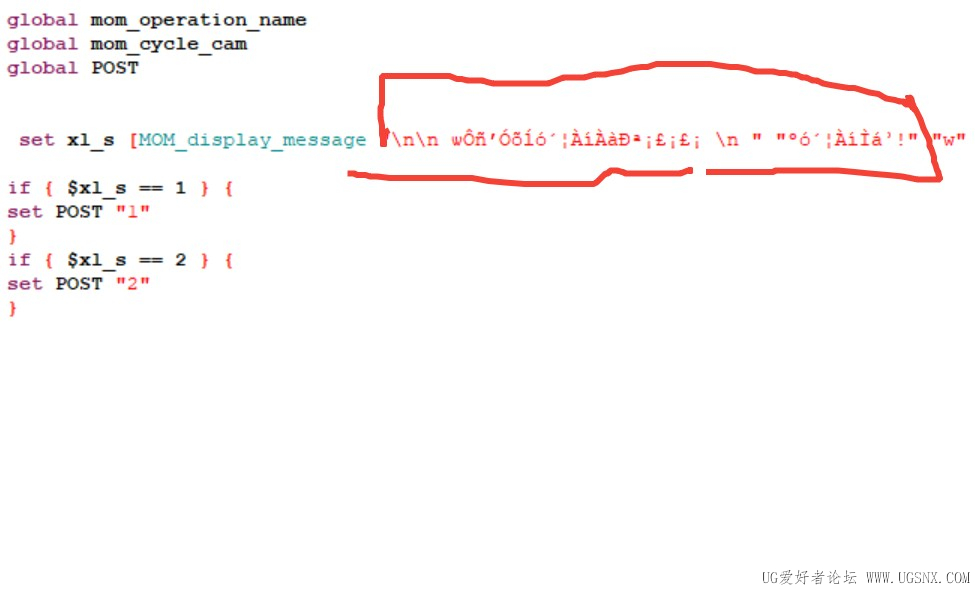

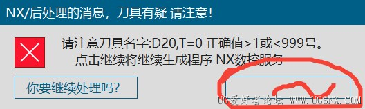

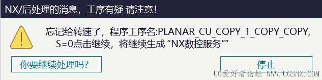

发表于 2026-6-26 21:45:32 | 显示全部楼层 |阅读模式
修改后处理,老是会碰到显示文字乱码,就是比如刀号报警还有转速报警,询问框文字会乱码 消失什么的,,怎么解决

 楼主| 发表于 2026-6-26 23:47:56 | 显示全部楼层
附件 后处理
二改.zip
47.98 KB, 下载次数: 2, 下载积分: G币 -1
乱码 文字消失 报错

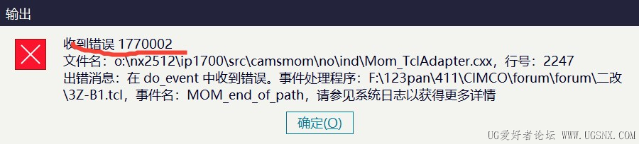

 楼主| 发表于 2026-6-28 00:16:00 | 显示全部楼层
请问大佬,点击停止 为啥会报错,啥情况
