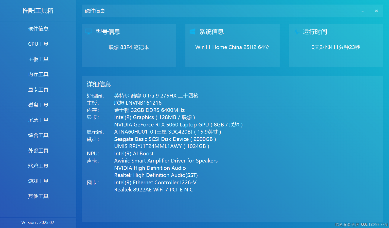

NX2412在装配模块下,做剖切视图进行旋转会出现卡顿的情况,有没有人有同样的情况,请问怎么解决?同样的文件使用NX12.0打开就好很多,
另外想了解,使用NX2412制图模块出图完成后,是否有办法用NX12.0打开?

打开系统图形设置
点击 Windows“开始”菜单,选择“设置”(齿轮图标)。
在设置窗口中,选择“系统” → “屏幕” → 向下滚动并点击“显示卡”(或“图形”)。
为 NX 添加自定义设置
在“显示卡”页面,点击“添加应用”按钮,选择“浏览”。
找到 NX 的启动文件 ugraf.exe。默认路径在 C:\Program Files\Siemens\NX2412\UGII\ 文件夹内。
选中 ugraf.exe 后,点击“添加”。
设置 NX 使用集成显卡
在应用列表中找到刚添加的“Siemens NX”,点击它,然后点击“选项”按钮。
在弹出的窗口中,你会看到系统自动根据你的硬件,列出了可用的显卡。
选择“集成图形适配器”(通常是 Intel UHD Graphics 或 Intel Iris Xe 等名称)。
点击“保存”。
经过调整有了改善,最好还是是使用低版本NX
