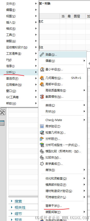

有没有大佬知道ug高版本怎么做类似SW的干涉检查

发表于 2026-6-29 08:09:40 | 显示全部楼层
UG12.0在装配菜单栏下叫干涉检查
NX2412在装配菜单栏下叫间隙(新建集)如图

 楼主| 发表于 2026-6-28 15:30:59 | 显示全部楼层
2512没有干涉检查呀

UG检查干涉一定要在装配环境下吗?多实体状态能不能?
2303
6731
6731
发表于 2026-7-4 16:20:38 | 显示全部楼层
能,简单干涉就是。
