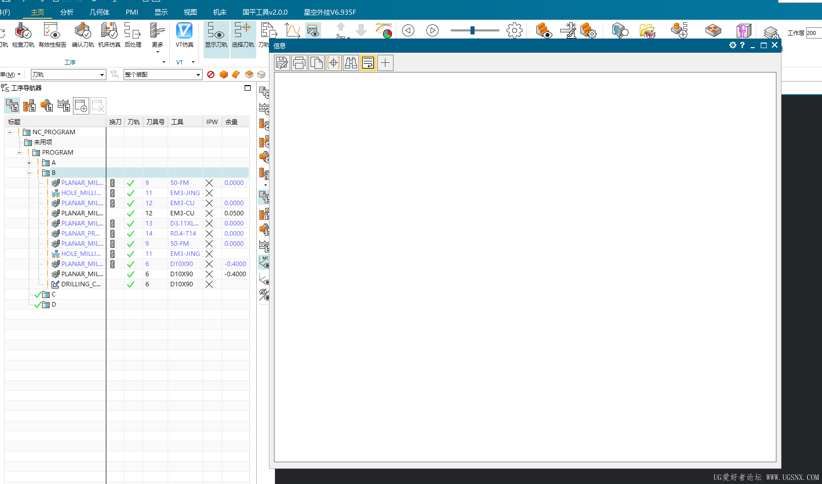

这个信息窗口空白是怎么回事啊,有没有大神知道啊?

我2512也是,坐等大佬解答

遇到同样的问题,现在不是显示的问题,里面根本什么都没,你随便弄点信息然后保存,用浏览器打开依然什么都没有

从2412之后的版本就有这种问题了

你是用的什么系统啊,win10好像没这个问题,Win11就有

Win11用2406又没有这个问题,搞得头痛

你用的是win11的系统吗?得到解决了吗?用win10系统目前正常

刚刚搜索了下问题 有人用2206的时候就出现这个问题了,不知道怎么解决

不兼容。以兼容模式运行就可以了。
