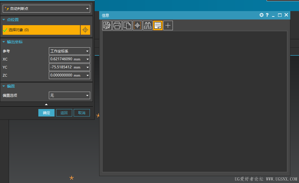

这个信息窗口不显示  搞了半天没点头绪  求个大神解答
2606这个信息窗口不显示怎么弄
2606这个信息窗口不显示怎么弄
2606这个信息窗口不显示怎么弄

发表于 2026-6-29 15:45:52 | 显示全部楼层
应该是显卡驱动问题,不要用最新的,到官网下载580版本的驱动

 楼主| 发表于 2026-6-29 17:10:53 | 显示全部楼层
不是显示的问题,是里面根本没内容,保存下来再打开里面是空白的

发表于 2026-6-29 23:26:48 | 显示全部楼层
不显示任何内容,是Windows系统可能是精简版,缺少或禁用了Microsoft Edge WebView2 组件导致。

 楼主| 发表于 2026-6-30 09:12:29 | 显示全部楼层
UGS2019 发表于 2026-6-29 23:26
不显示任何内容,是Windows系统可能是精简版,缺少或禁用了Microsoft Edge WebView2 组件导致。 ...
安装了这个组件还是不显示,刚安装2606的时候都还正常,周末休息回来就没有信息显示了,不是不显示是里面根本什么都没有,另存打开后里面是空白的。

 楼主| 发表于 2026-6-30 09:16:08 | 显示全部楼层
不是不显示  是里面没有任何信息 知道怎么搞么

发表于 2026-6-30 14:08:13 | 显示全部楼层
我知道你的意思,这个问题我在2312上面就遇到过了,就是因为更新了显卡驱动造成的,你试试看我的方法吧。

 楼主| 发表于 2026-6-30 14:26:55 | 显示全部楼层
popovi 发表于 2026-6-30 14:08
我知道你的意思,这个问题我在2312上面就遇到过了,就是因为更新了显卡驱动造成的,你试试看我的方法吧。 ...
还是不行啊
这个是倒数第二的版本了,安装了 还是没用,还有其他什么办法没

发表于 2026-8-10 08:34:42 | 显示全部楼层
我也想知道怎么解决这个问题

发表于 2026-9-22 17:37:36 来自手机 | 显示全部楼层
应该就是Microsoft Edge WebView2 的问题,虽然安装了这个组件,但WIN10某些版本就是有这个问题,安装soldworks2025时往往也有这个问题,安装菜单显示不出内容,提示没有Microsoft Edge WebView2
