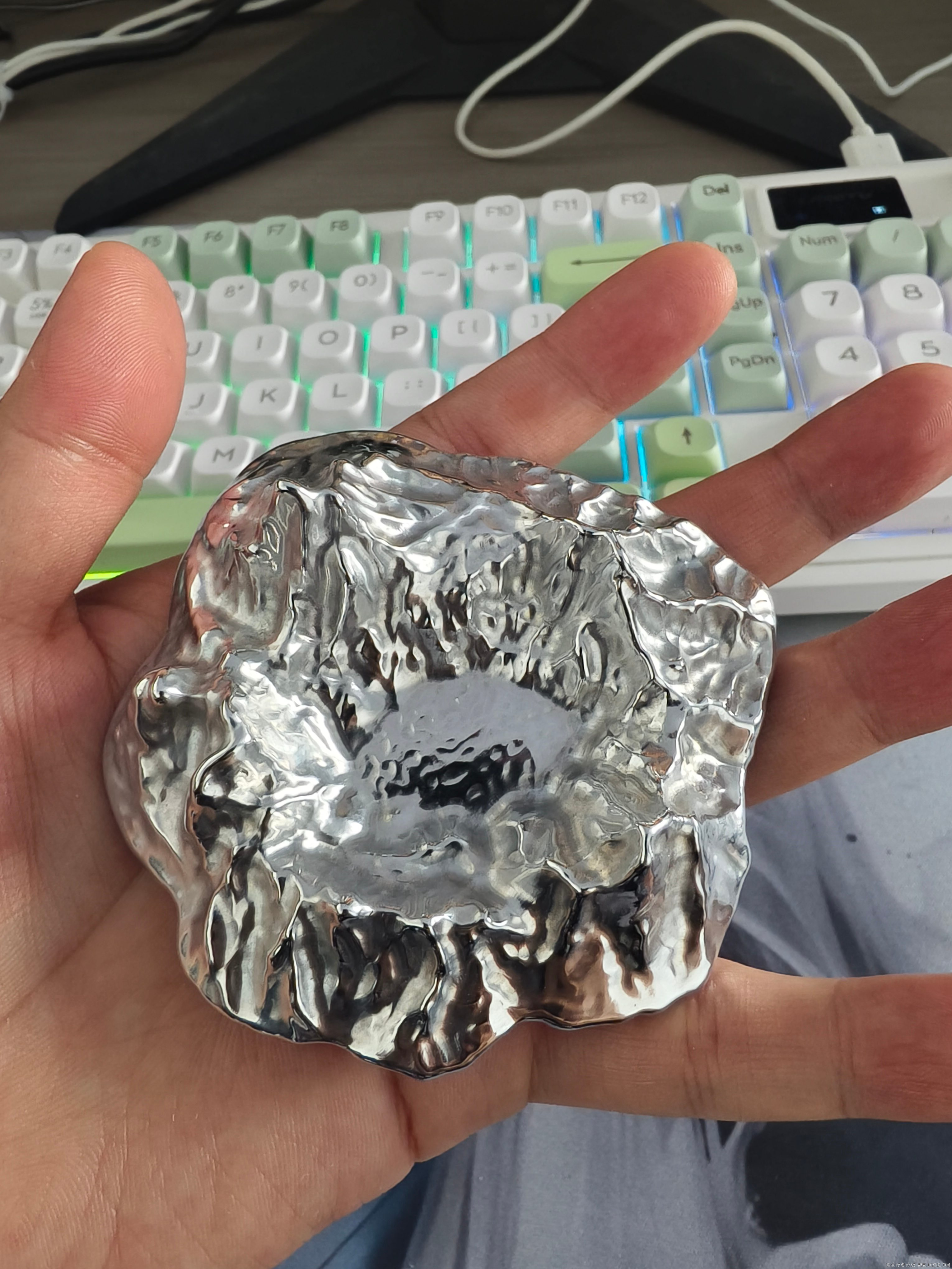

听说最近富士山很火 ,我也来一个试试

有3D  没刀路  每个厂东西不一样 这个很简单

 楼主| 发表于 2026-6-29 11:25:47 | 显示全部楼层
没刀路

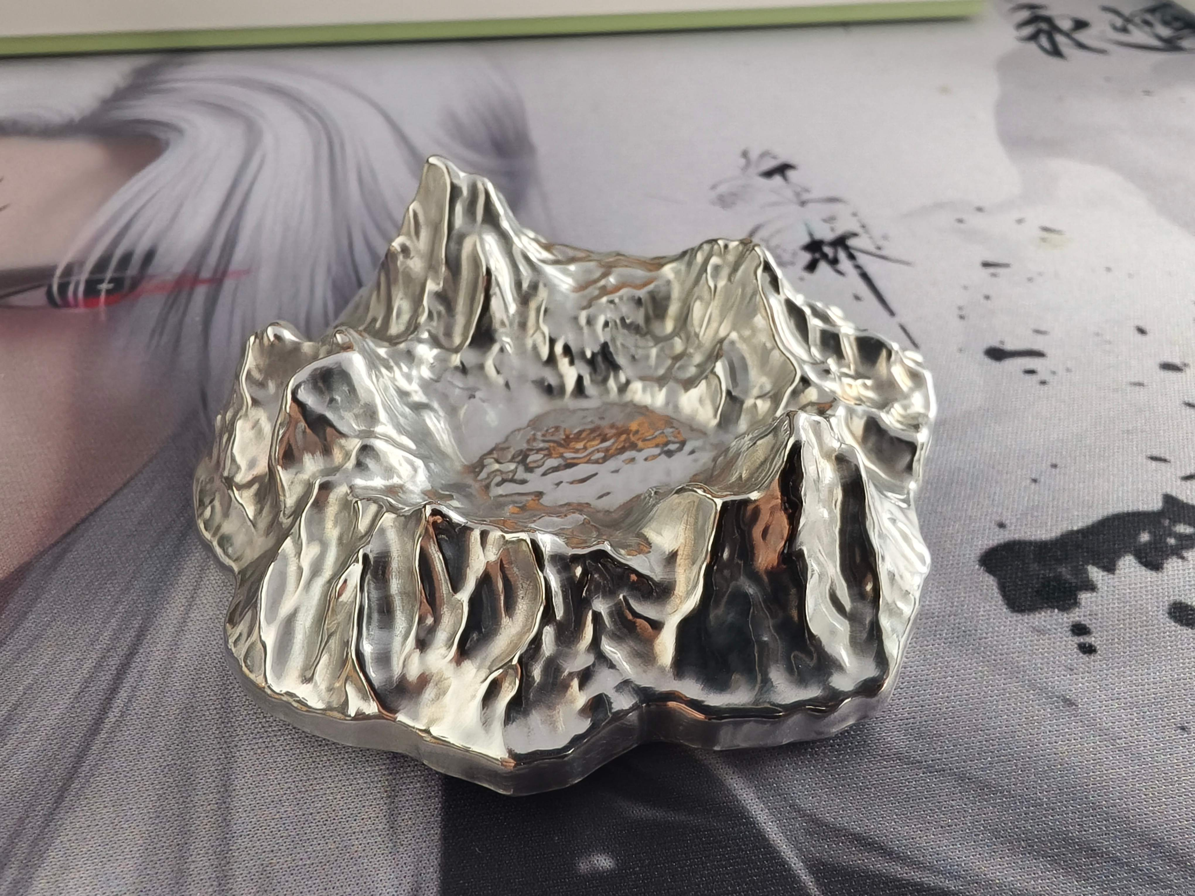

发表于 2026-7-29 15:23:35 | 显示全部楼层
怎么装夹?
发表于 2026-7-30 08:54:24 来自手机 | 显示全部楼层
wangweitang 发表于 2026-7-29 15:23
怎么装夹?
胶水粘上,就好了剩下的就是爬了

 楼主| 发表于 2026-7-30 18:00:47 | 显示全部楼层
AB胶粘着侧面周围即可 做完了 除胶剂就好了
