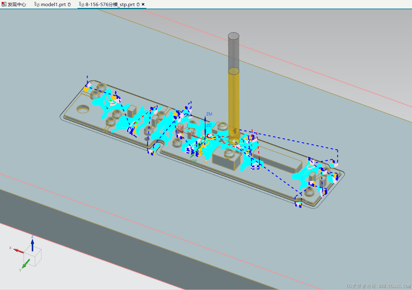

[求助] 求编程大佬帮忙看看开粗刀路

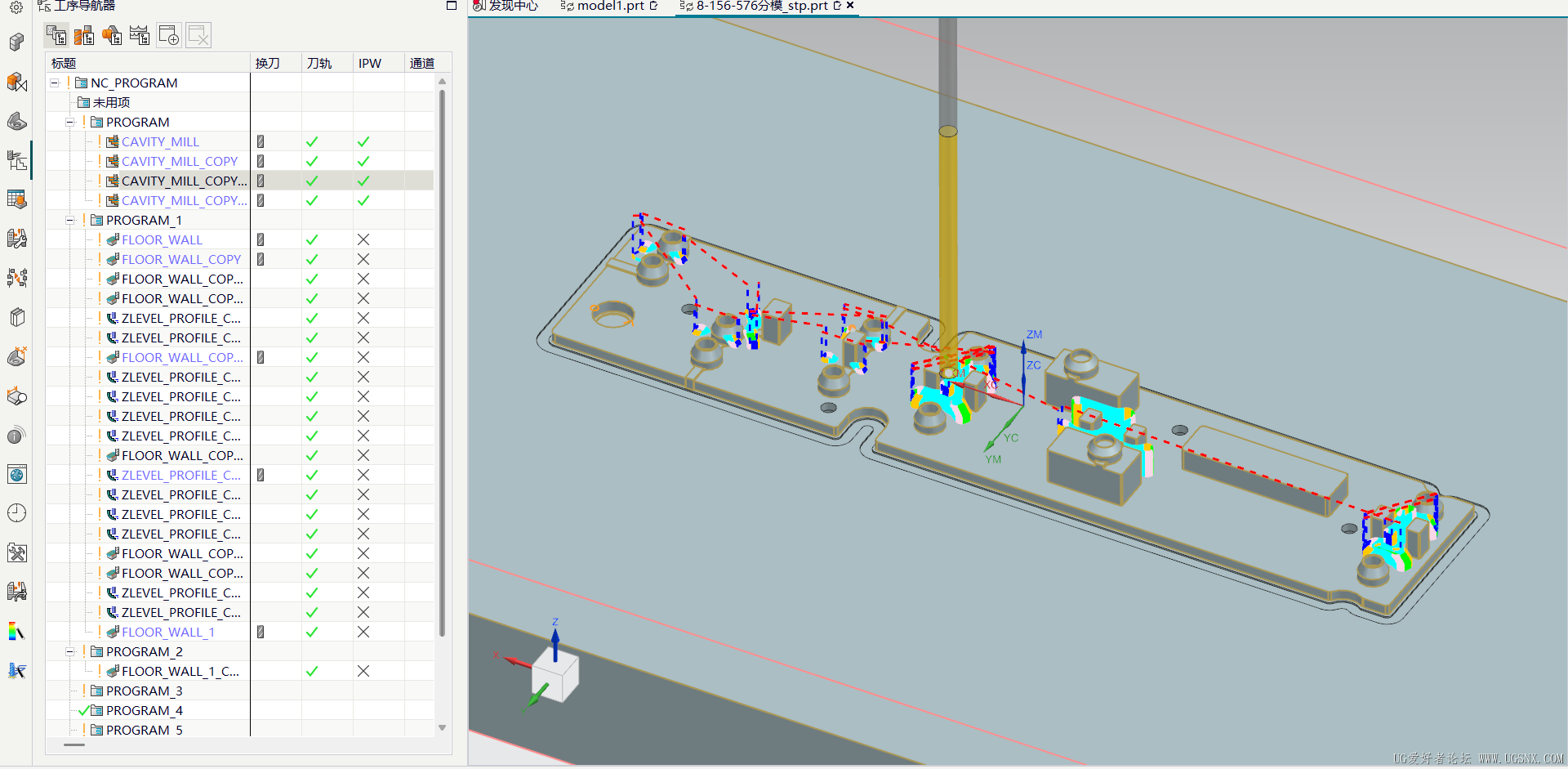

发表于 2026-6-29 16:30:37 | 显示全部楼层
D6的平面步距可以给大点
所有粗加工层优先改深度优先(非必须情况建议都使用深度优先)
复杂零件二粗建议使用3D或者创建IPW作为下一次开粗毛坯

 楼主| 发表于 2026-6-29 16:38:57 | 显示全部楼层
mfdlol 发表于 2026-6-29 16:30
D6的平面步距可以给大点
复杂零件二粗建议使 ...
是这样的二粗用了基于层,但是二粗的时候用的刀小结构更精细,道路就更多,特别是Z向的刀路几个层叠加在一起,再加上跳刀多感觉这样的道路很不好但是不知道改的思路,是分层一层一层做还是用大的刀多开粗,余量二粗三粗比一粗底和壁都多了0.2

 楼主| 发表于 2026-6-29 16:43:02 | 显示全部楼层
D6的平面步距可以给大点
复杂零件二粗建议使 ...
你好可以解释一下为什么要深度优先吗,

 楼主| 发表于 2026-6-29 16:45:36 | 显示全部楼层
D6的平面步距可以给大点
复杂零件二粗建议使 ...
用深度有限确实少了很多提刀

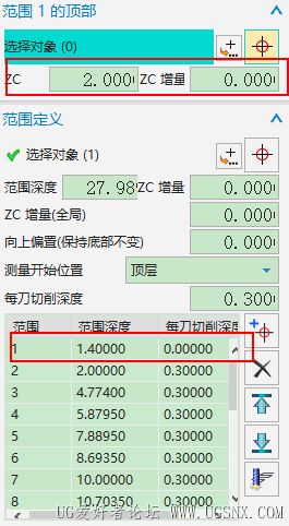

发表于 2026-6-30 08:23:50 | 显示全部楼层
这样设置切削层,跳刀会少很多
这样设置切削层,跳刀会少很多
这样设置切削层,跳刀会少很多
42
42
 楼主| 发表于 2026-6-30 10:23:37 | 显示全部楼层
xjc* 发表于 2026-6-30 08:23
这样设置切削层,跳刀会少很多
就是按照结构分层编码大佬,可以具体按照凸模结构分层吗

发表于 2026-6-30 11:01:31 | 显示全部楼层
可以使用3D+参考刀具的方式去优化,不赶时间多点跳刀没啥的 操机仔最爱

 楼主| 发表于 2026-6-30 11:59:48 | 显示全部楼层
你好你说的这个3D加参考刀是否等于基于层呢,请问为甚么你的开粗刀路没有几个层的道路叠加在一起是分层开粗了吗
