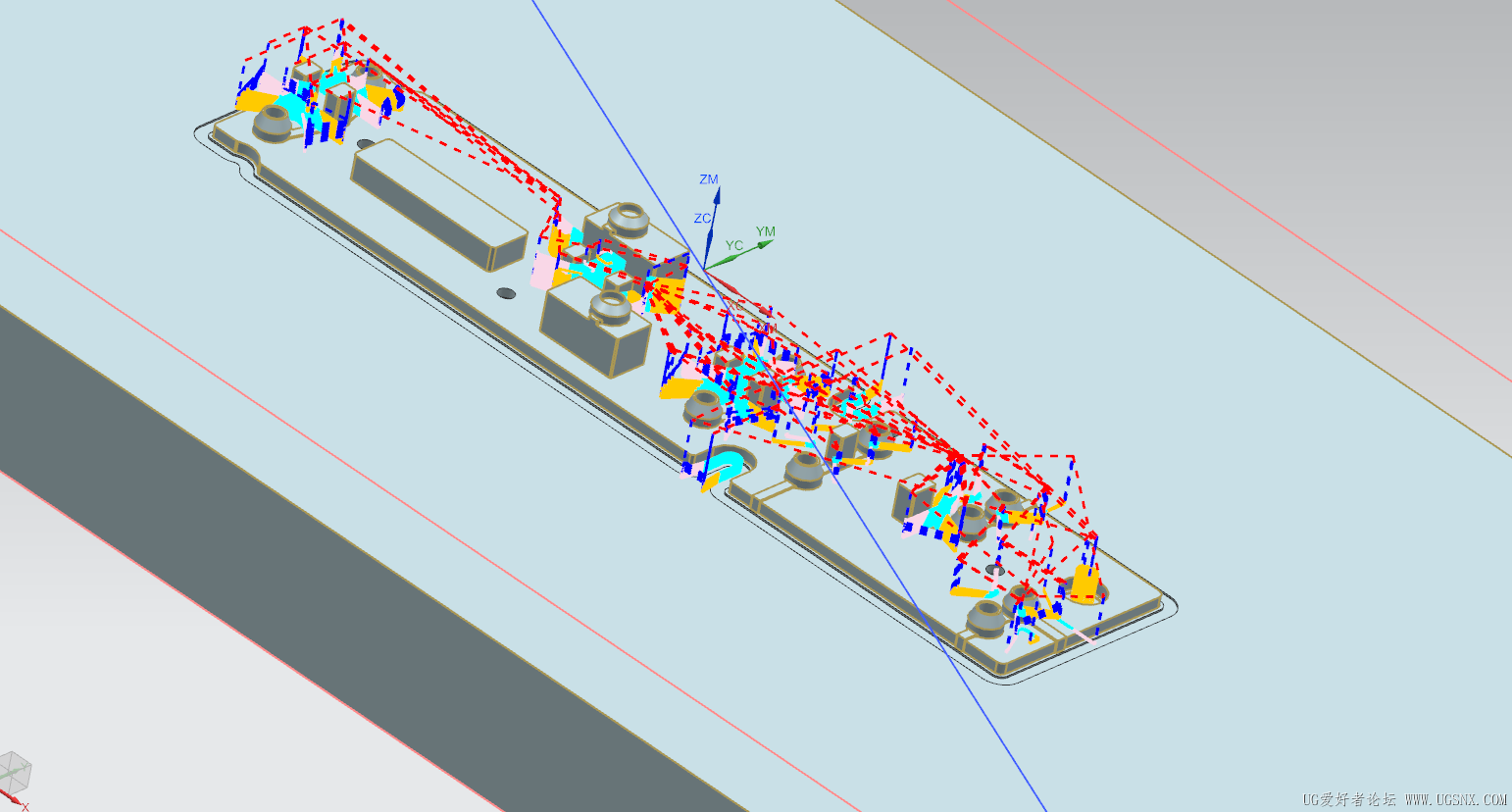

求助编程大佬看看主要开粗刀路,自己觉得太乱跳刀太多而且检查有碰撞提醒另外想上传PRT文件但是文件太大传不了。

发表于 2026-6-29 14:56:39 | 显示全部楼层
缺少优化,各种优化使上,还不行就换策略~

发表于 2026-6-29 15:22:00 | 显示全部楼层
提刀多就画个边界限制刀路范围,开粗要尽量跟随周边,二粗跟随部件

 楼主| 发表于 2026-6-29 15:50:03 | 显示全部楼层
主要是Z向层比较多,然后几层刀路糅合在一块显得刀路很乱跳刀多,一粗是跟随部件跳刀不多,二粗用了基于层,二粗结构比较多然后跳刀就多了

 楼主| 发表于 2026-6-29 16:02:57 | 显示全部楼层
就是不会优化且不知道该朝那个方向优化

发表于 2026-6-29 16:06:29 | 显示全部楼层
能不能随便画个范围,分范围来走呢,思路是死的,脑子是活的,不要那么懒好吗?
如果一把二粗的,分范围来走,自己的思路,那把二粗能走多久,到什么时候损刀了
这个东西都是靠经验积累下来的,祝你往下的日子,刀路越来越好!
