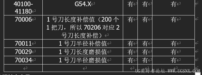

[分享] 无聊做了一个查询数控机床坐标和刀具补偿的系统变量

数控机床系统变量地址查询表.rar (14.86 KB, 下载次数: 0) 屏幕截图 2026-07-24 193745.png 更新华中刀长
重生之系统逼我学CNC

weitey 发表于 2026-7-24 19:38
更新华中刀长
发那科当前刀号变量是#4120(只读),华中的是#多少?
