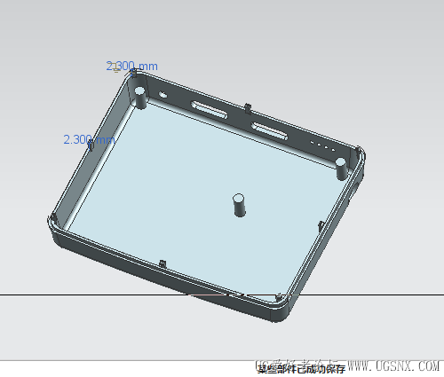

刚进村的菜鸟请问各位大佬
1.这个卡扣怎么脱模
2.要是不合适怎么改进
3.以及单止口怎么搞防水密封圈

这种的做防水一般是涂胶了吧

一般走滑块脱模,而且一般公扣放在母止口的壳上比较好
26

改成双止口了
好的好的谢谢我改进了

做行位或者斜销

做个小滑块就可以了

考虑成本,肯定是做斜顶要好一点
