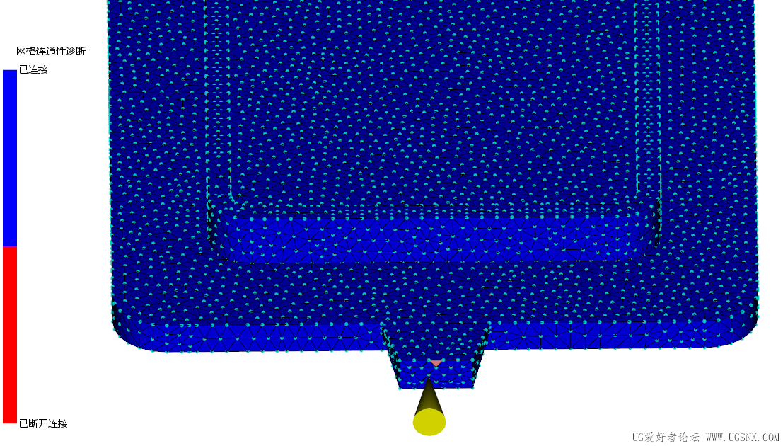

浇口室在UG里面画好了的,和产品一起导入moldflow中先划分双层棉网格,然后转3D网格,连通问题解决了,但就是分析不了,要嘛提示体积过小,要嘛提示网格单元倒置,请求支援
连通没问题
连通没问题
连通没问题
分析失败
分析失败
分析失败

网格单元倒置:我遇到过,我当时的前模零件和后模零件(两个零件)放一起划分网格就会出现这个问题,两个模型接触会出现这个错误,你的胶口和产品是一起的吗?建议不要只画胶口,画一节流道就已改就可以了
