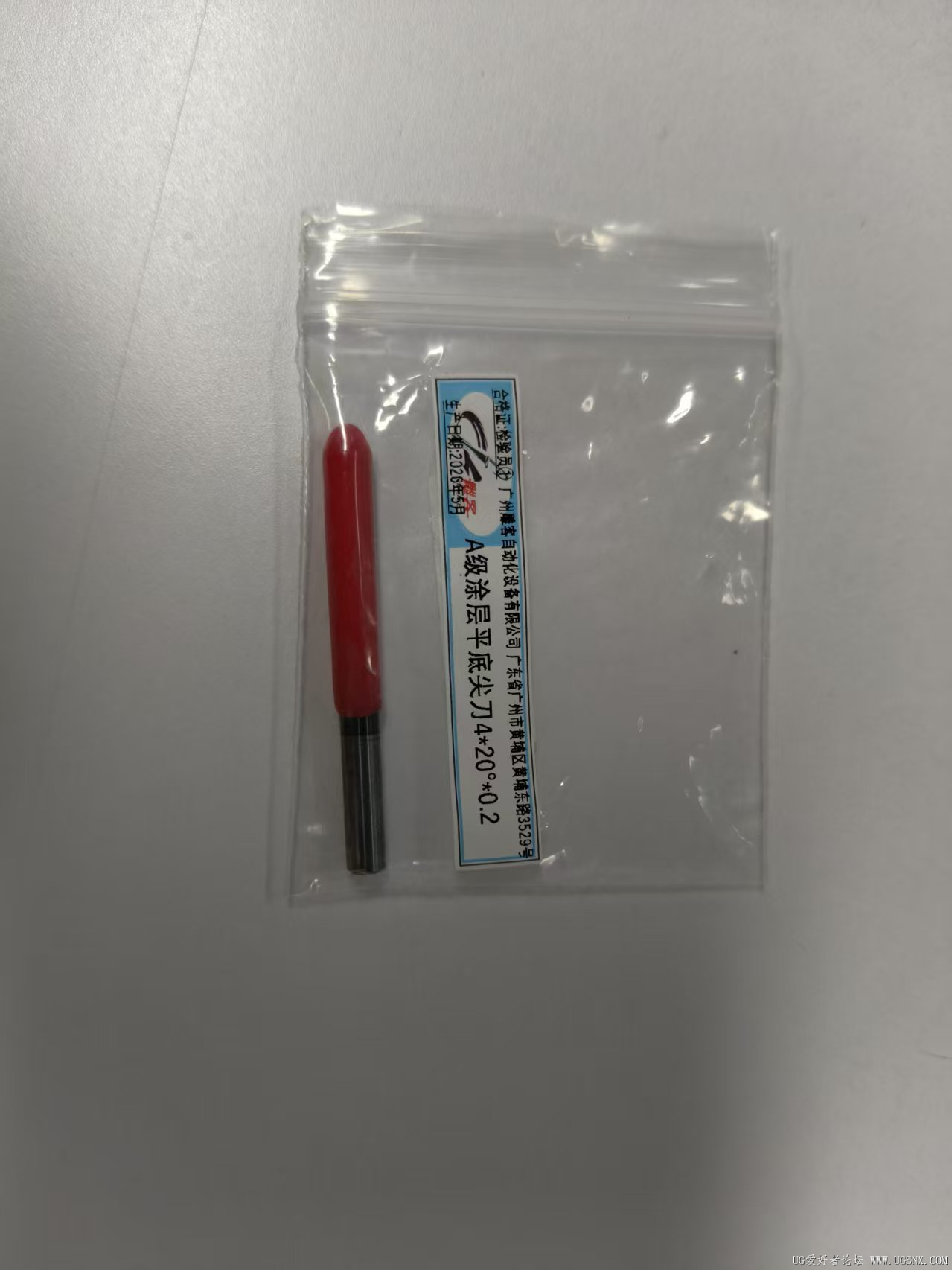

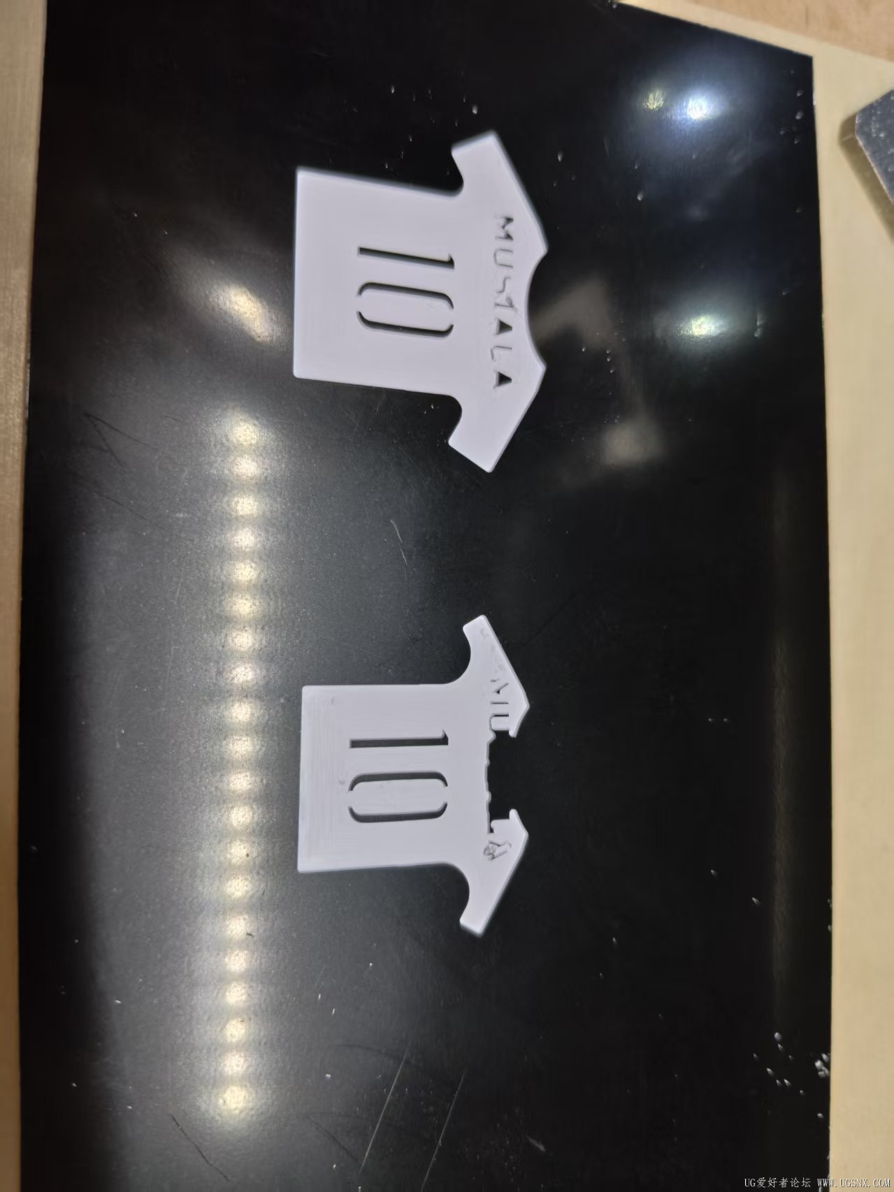

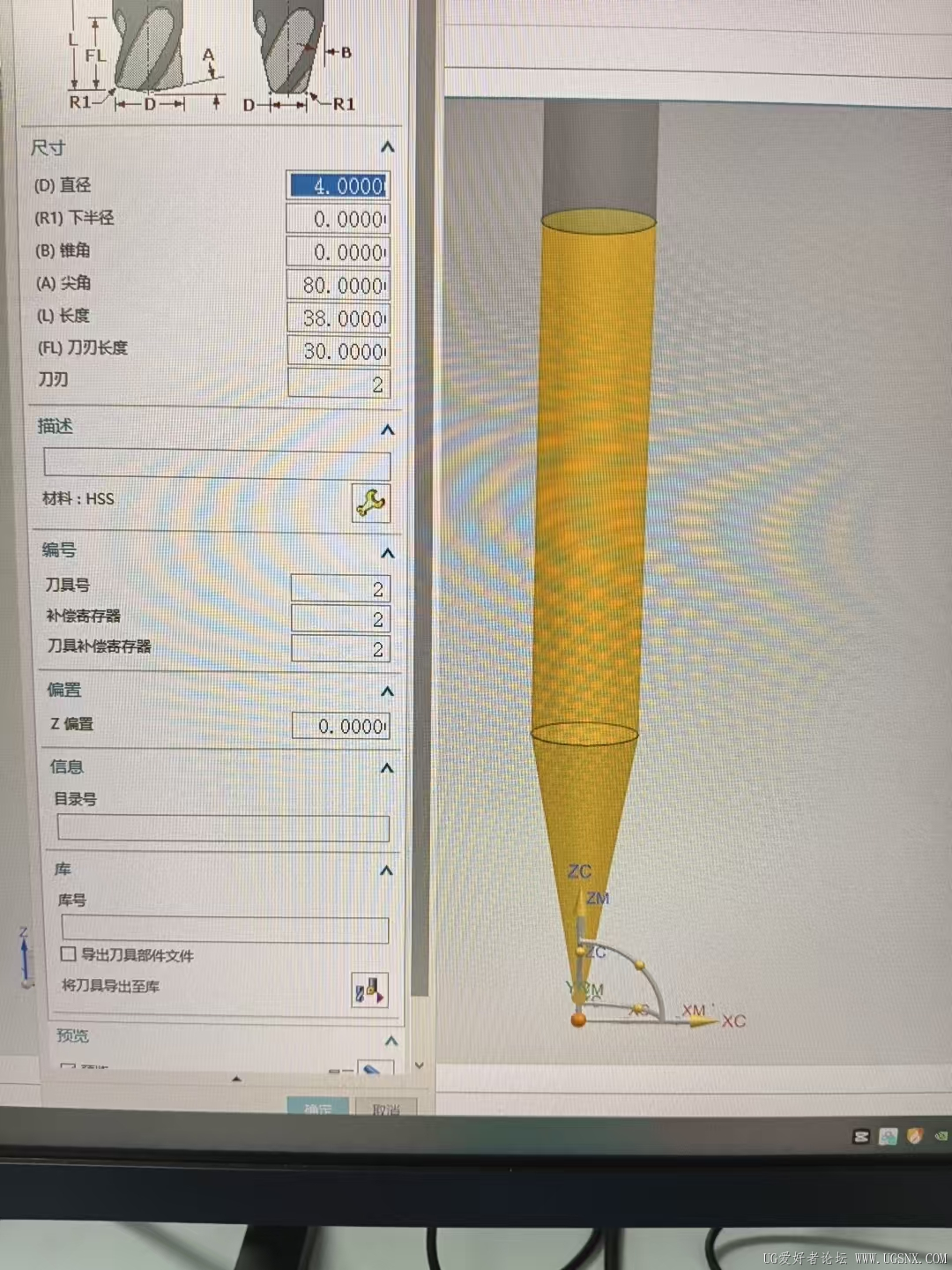

求助各位大佬,为什么我用平底尖刀加工的东西实际上偏小,我排除问题好像是平底尖刀设置的有问题,但我不知道为啥会有问题哎

道具不是0.2的刀吗

改一下刀具参数
 楼主| 发表于 2026-7-2 10:23:08 | 显示全部楼层
是把刀具直径直径改成0.2吗?
 楼主| 发表于 2026-7-2 10:23:48 | 显示全部楼层
意思是刀具直径直接设置成0.2吗

刀尖0.2,然后直接设置20的锥度就好了吗?
