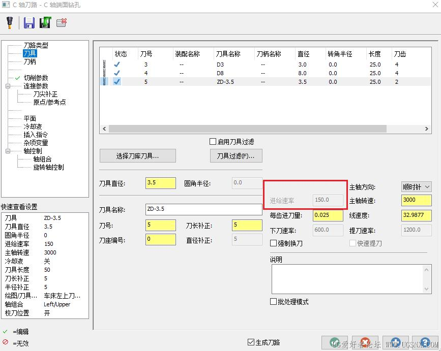

各位师傅,车铣模块,进给率无法输入!第一次遇到,请各位师傅指点下。

有什么好奇怪的,你这应该是设置为攻丝了,攻丝的进给是由转速与螺距决定的。1万积分的中校不应该是小白呀。

bug,破解版都这样,版本越高bug越多,关闭重启就好了,或者找更新包更新

刀库模式里面选择刀具试一试
或者是你软件默认设置了“锁定  进给率”

端面钻孔,执行后处理后,进给率就灰色了。

端面钻孔,执行后处理后,进给率就灰色了。应该是后处理问题,默认的后处理,执行后,进给率可以设置!
