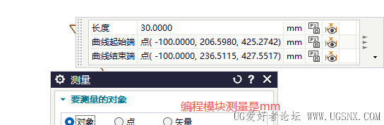

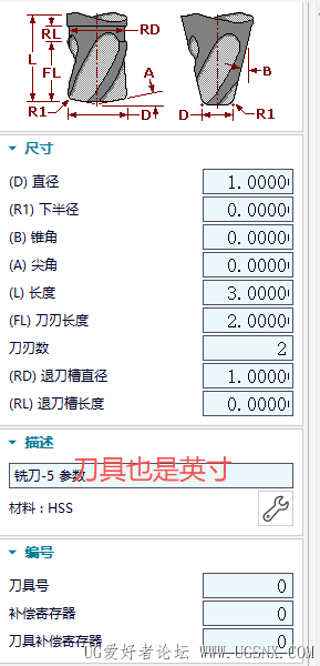

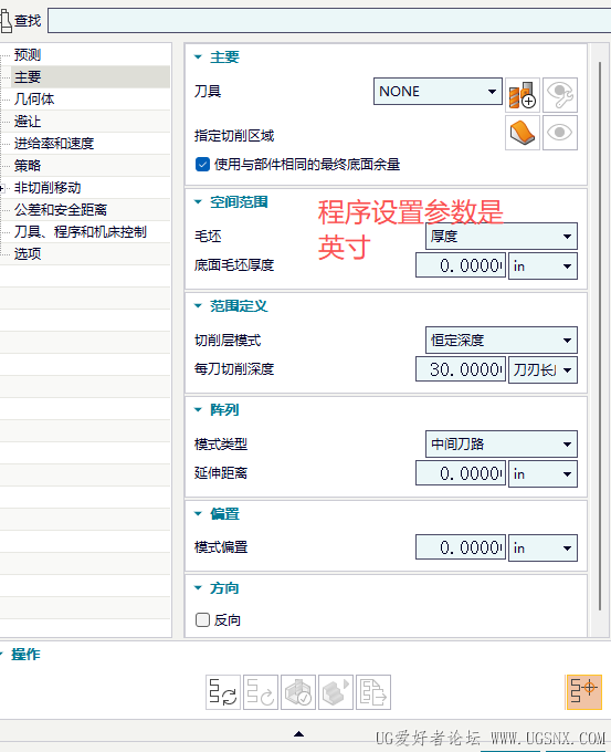

导入模型是英寸,通过单位管理器转为毫米了,然后到编程模块测量工件也是毫米,但是定义刀具时和设定程序参数都是英寸,求助怎么解决

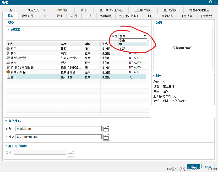

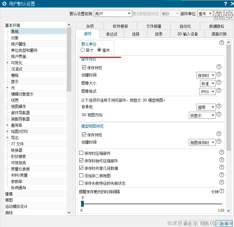

发表于 2026-7-5 09:54:54 | 显示全部楼层
试试看

发表于 2026-7-5 10:55:25 | 显示全部楼层
"C:\Program Files\Siemens\NX[你的版本]\NXBIN\ug_convert_part.exe" -mm "你的檔案絕對路徑.prt"
"C:\Program Files\Siemens\NX[你的版本]\NXBIN\ug_convert_part.exe" -in "你的檔案絕對路徑.prt"

 楼主| 发表于 2026-7-6 10:37:29 | 显示全部楼层
gosh 发表于 2026-7-6 10:24
点击“菜单”-“插入”_“缩放 偏置”-“缩放体”
编程模块怎么改成mm
