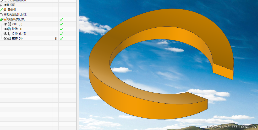

[求助] 图纸感觉缺条件,画不出来,帮我看看

用creo画的

发表于 2026-7-7 11:07:53 | 显示全部楼层
缺开口尺寸

发表于 2026-7-7 14:05:21 | 显示全部楼层
这个画的有点问题

发表于 2026-7-7 14:24:12 | 显示全部楼层
缺开口尺寸吧

发表于 2026-7-7 15:36:47 | 显示全部楼层
出图的人无脑,要么就提供3D

发表于 2026-7-8 11:24:13 | 显示全部楼层
就缺一个开口尺寸,其他的没有问题

发表于 2026-7-12 08:30:53 | 显示全部楼层
是啊,就少一个缺口尺寸

发表于 2026-7-23 08:54:55 | 显示全部楼层
缺少开口的尺寸
