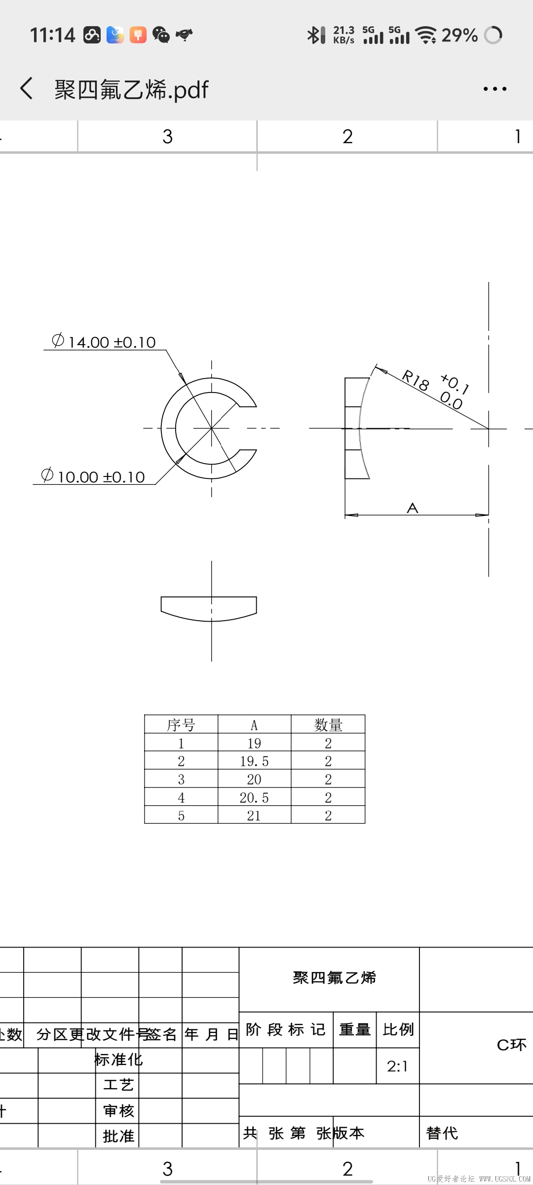

图纸感觉缺条件,画不出来,帮我看看

发表于 2026-7-5 12:51:13 | 显示全部楼层
没缺条件,可以画出来的

发表于 2026-7-5 14:31:17 | 显示全部楼层
缺一个口口的尺寸

发表于 2026-7-5 15:10:51 | 显示全部楼层
缺少开口的尺寸吧

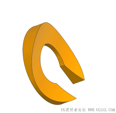

发表于 2026-7-5 15:53:38 来自手机 | 显示全部楼层
没有注明尺寸,大概画了尺寸.

发表于 2026-7-5 17:31:25 | 显示全部楼层
是啊,就少一个缺口尺寸

发表于 2026-7-6 08:35:29 | 显示全部楼层
你是这是那个视图都不知道

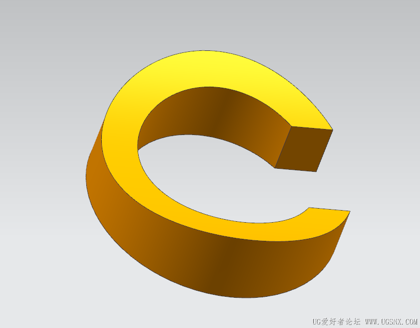

发表于 2026-7-6 09:57:17 | 显示全部楼层
开口尺寸随便给一下能画出来,但是可能不符合图纸要求

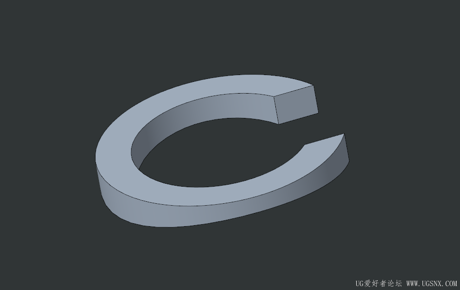

发表于 2026-7-6 13:10:06 | 显示全部楼层
用creo画的
