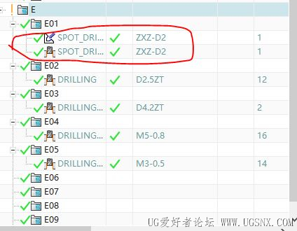

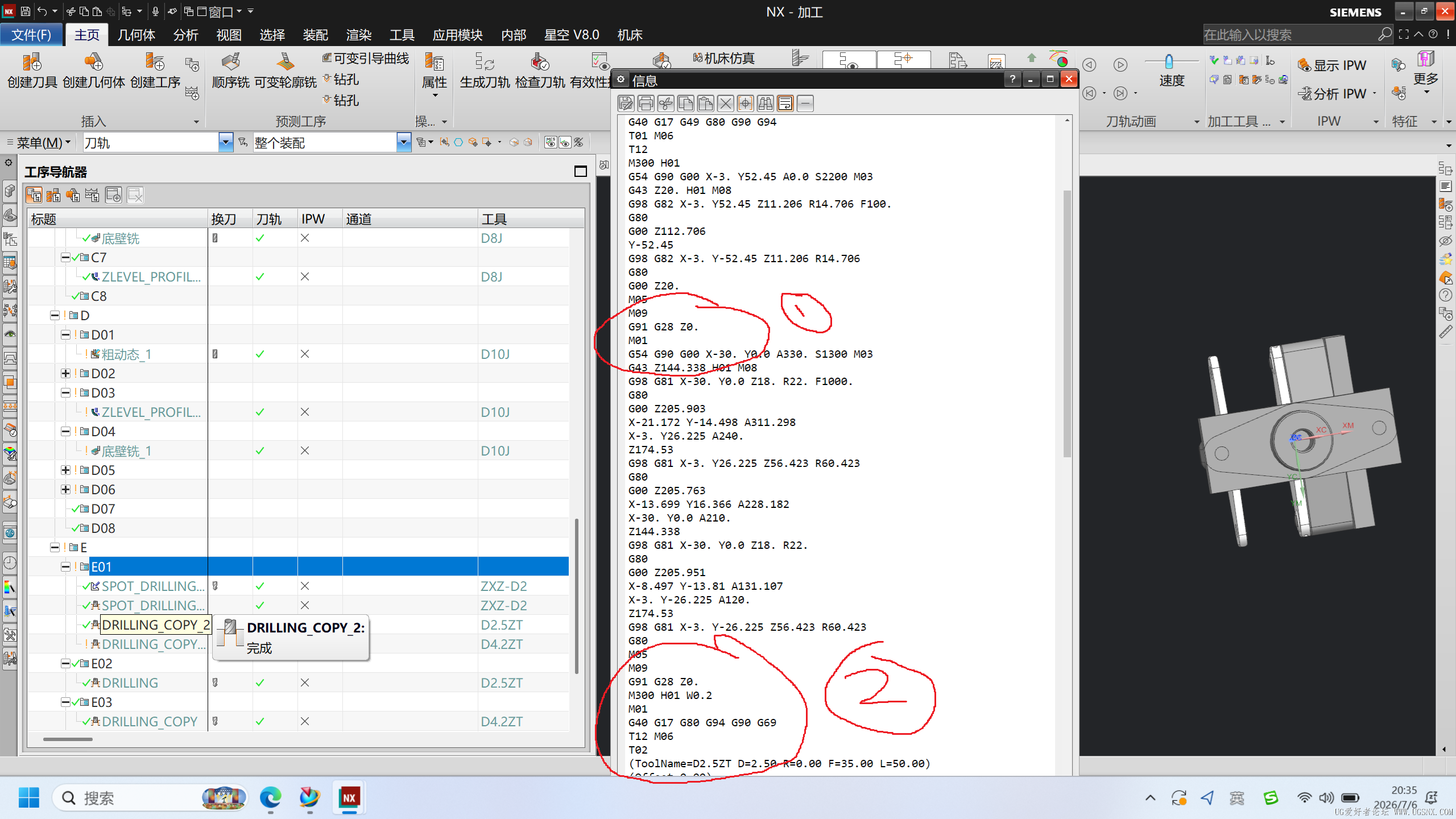

两条程序同一个刀具的情况下,如何只出一次M300 H W0.2

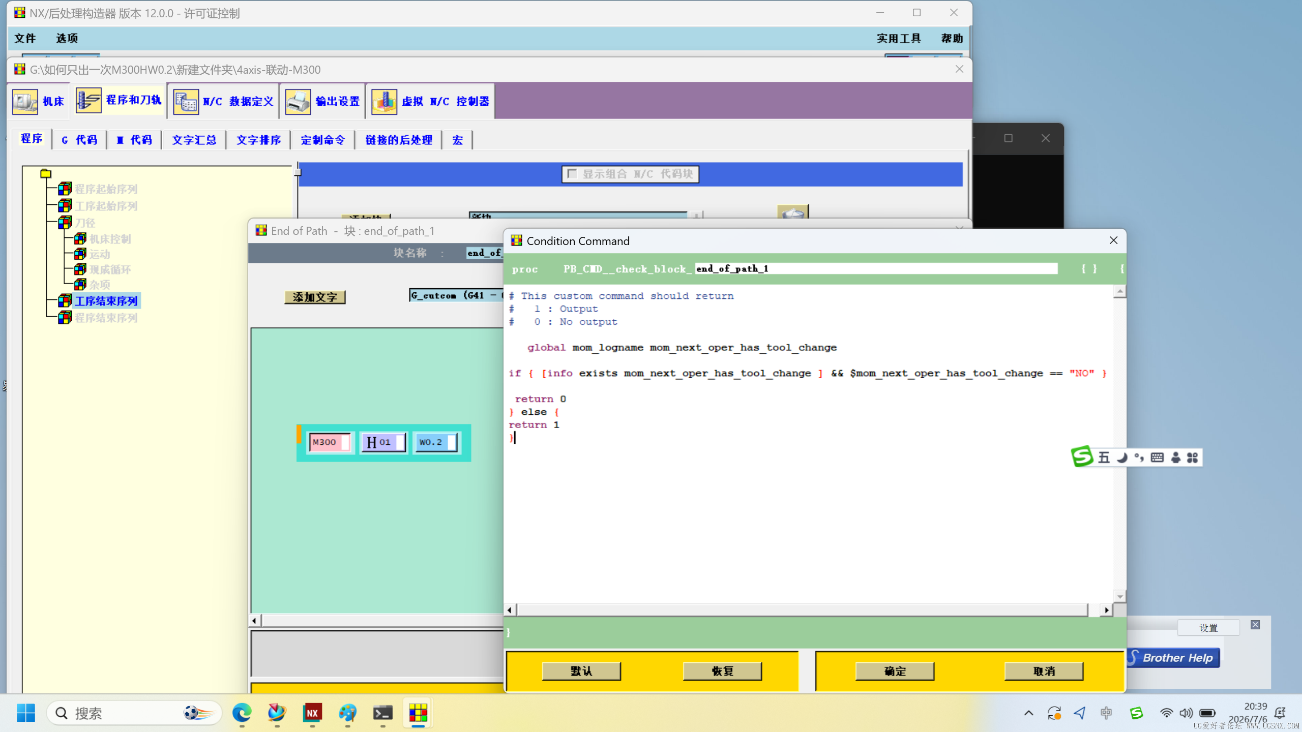

把要输出的块加个条件。1位没换刀就不输出,2位换刀了输出块。
# This custom command should return
#   1 : Output
#   0 : No output
   global mom_logname mom_next_oper_has_tool_change
if { [info exists mom_next_oper_has_tool_change] && $mom_next_oper_has_tool_change == "NO" } {
return 0
} else {
return 1

如果工序像你发图片这样子的,那条件给换刀就输出,不换刀就不输出,如果工序不是连续的同一把刀的条件要麻烦点。

对刀

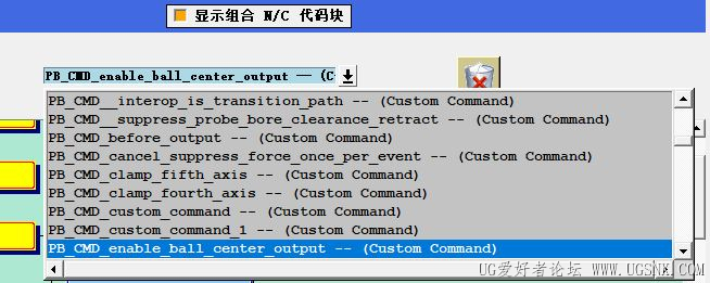

谢谢,但是我找不到PB_CMD__check_block_ 怎样能找出这个PB_CMD__check_block_
