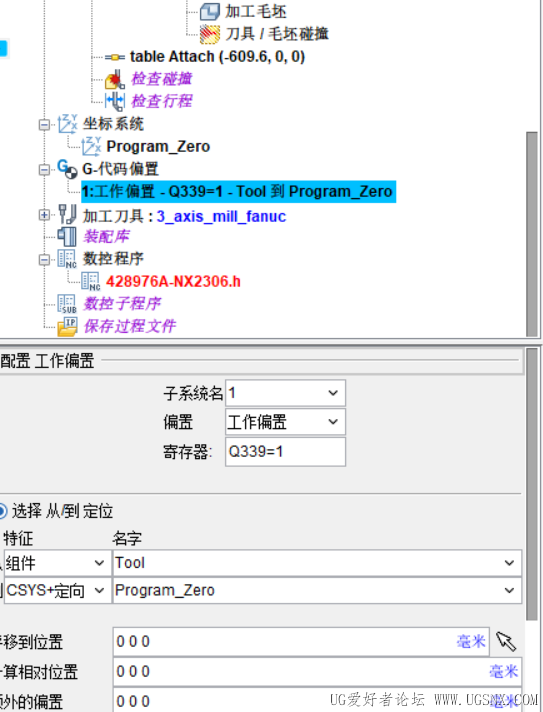

寄存器里面的坐标填写什么? 法兰克系统的就没问题,海德汉的 怎么填写都不对啊
哪个大哥帮我看看问题在哪里

刀具要么直接干进去了,要么高高在上面

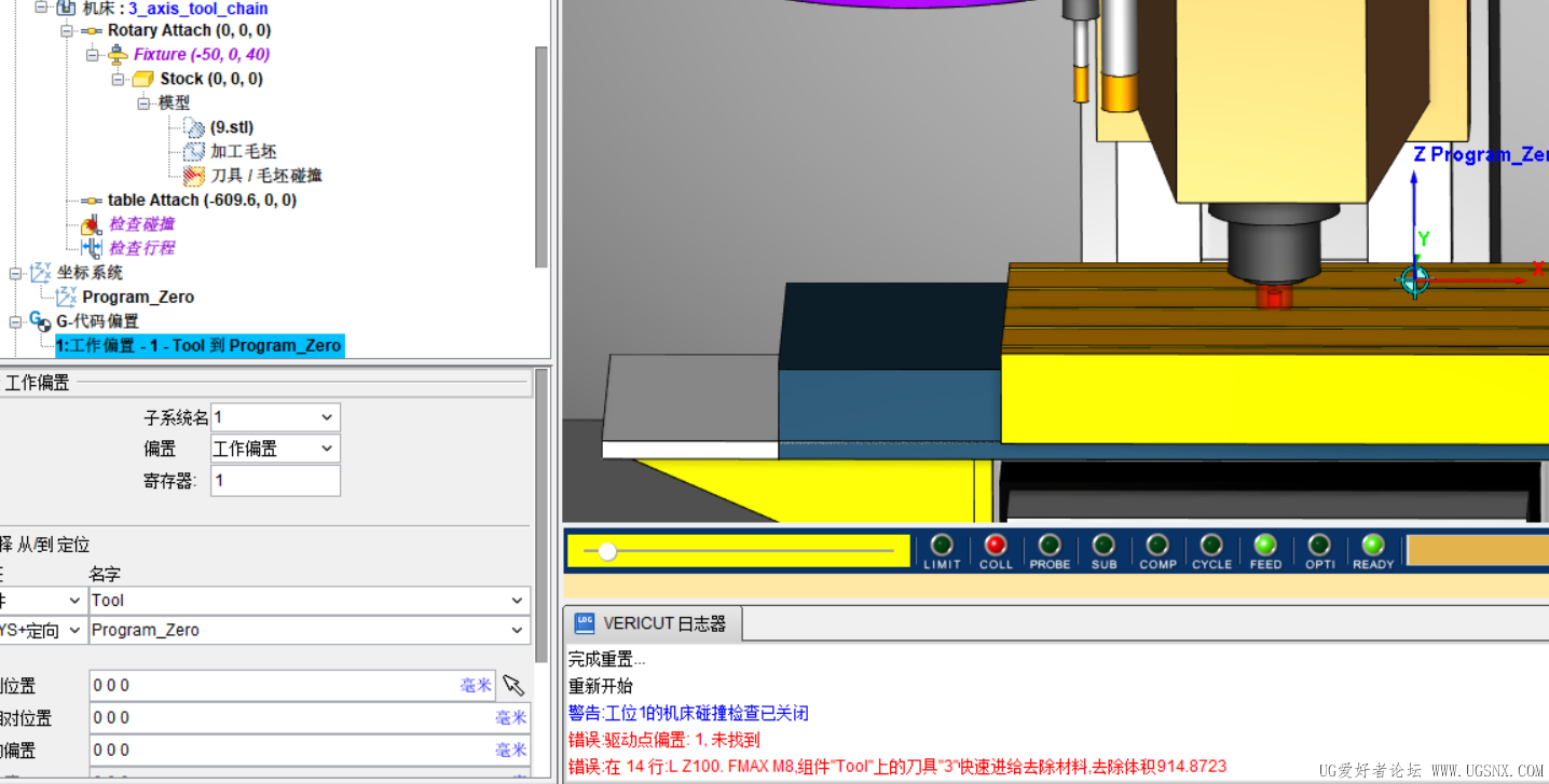

看图!

改了也不行啊,还是老样子啊

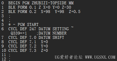

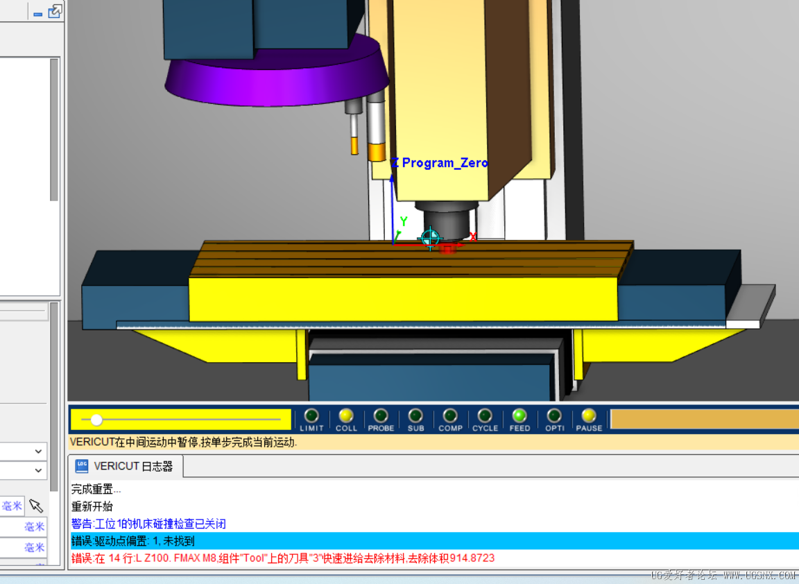

你这是刀具驱动点没找到。海德汉的,刀具所有对刀点都是1

又不发个VT文件,我只能猜

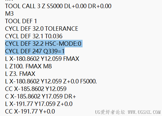

用你的这个VT我自己出了个程序走了一下没问题啊。是不是你编程里面没有加刀具号没有输出刀具才这样?

程序格式看着不太对,格式对了应该是可以跑的

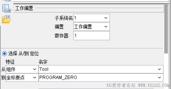

 楼主| 发表于 2026-7-7 17:29:07 | 显示全部楼层
大佬,我设置刀具号的时间,设置完了,他怎么老是自动变成1
