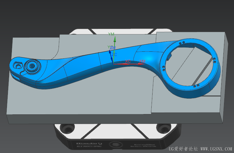

[求助] 老板说零件加工时间太长 求大神帮忙优化优化

SBSZJ-3-5程序名下面一个7分钟,一个6分钟可以优化一下吗?

发表于 2026-7-13 14:28:59 | 显示全部楼层
-3-8内部,13分钟,和19分钟,步距可以加大,用成型刀吗?这样时间会更快点

发表于 2026-7-18 14:18:07 | 显示全部楼层
粘胶肯定慢了,直接正反两个面完成,二夹做工装比较快

发表于 2026-7-29 10:00:19 | 显示全部楼层
黄帝啊 发表于 2026-7-7 13:31
不考虑变形就猛干
我用的五轴双虎钳干的,一序出成品

发表于 2026-7-31 08:32:57 | 显示全部楼层
我下载了看了看你这个有很大的优化空间
