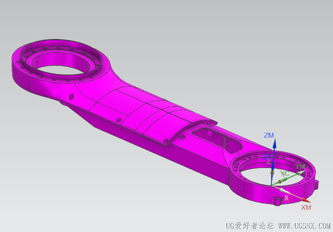

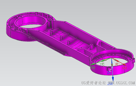

通过网盘分享的文件:B1-J-03_1_step.prt
链接: B1-J-03_1_step.prt 提取码: 8888
如果效率特别高可以增加悬赏  文件内是有左右件  优化一款就行
材料为铝合金   程序分为两部分 第一次先正反面开粗  然后在反面精加工  用AB胶水粘着做的  也可以用你自己的反式  总之就是时间太长了

优化进给和吃刀量不就行了(dog)

大孔用镗刀代替铣刀加工,时间可以缩短很多

6061,用动态开粗吧,能节约很多时间
