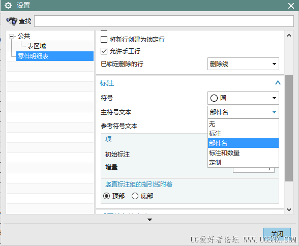

发表于 2026-7-7 11:54:41 | 显示全部楼层 |阅读模式
UG(NX)装配图中如何把球标中的序号做成部件名,就不用再到零件明细表中找部件名了
53
1166
1166
发表于 2026-7-7 13:51:18 | 显示全部楼层

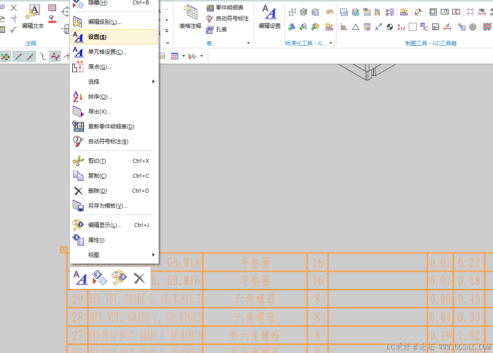

 楼主| 发表于 2026-7-8 09:55:54 | 显示全部楼层
大师,这个设置零件明细表的窗口,我在NX1957版找不到
53
1166
1166
发表于 2026-7-9 08:55:25 | 显示全部楼层
没用过1957,是不是没选好,鼠标放在明细表+那,高亮显示了在右击选择设置
