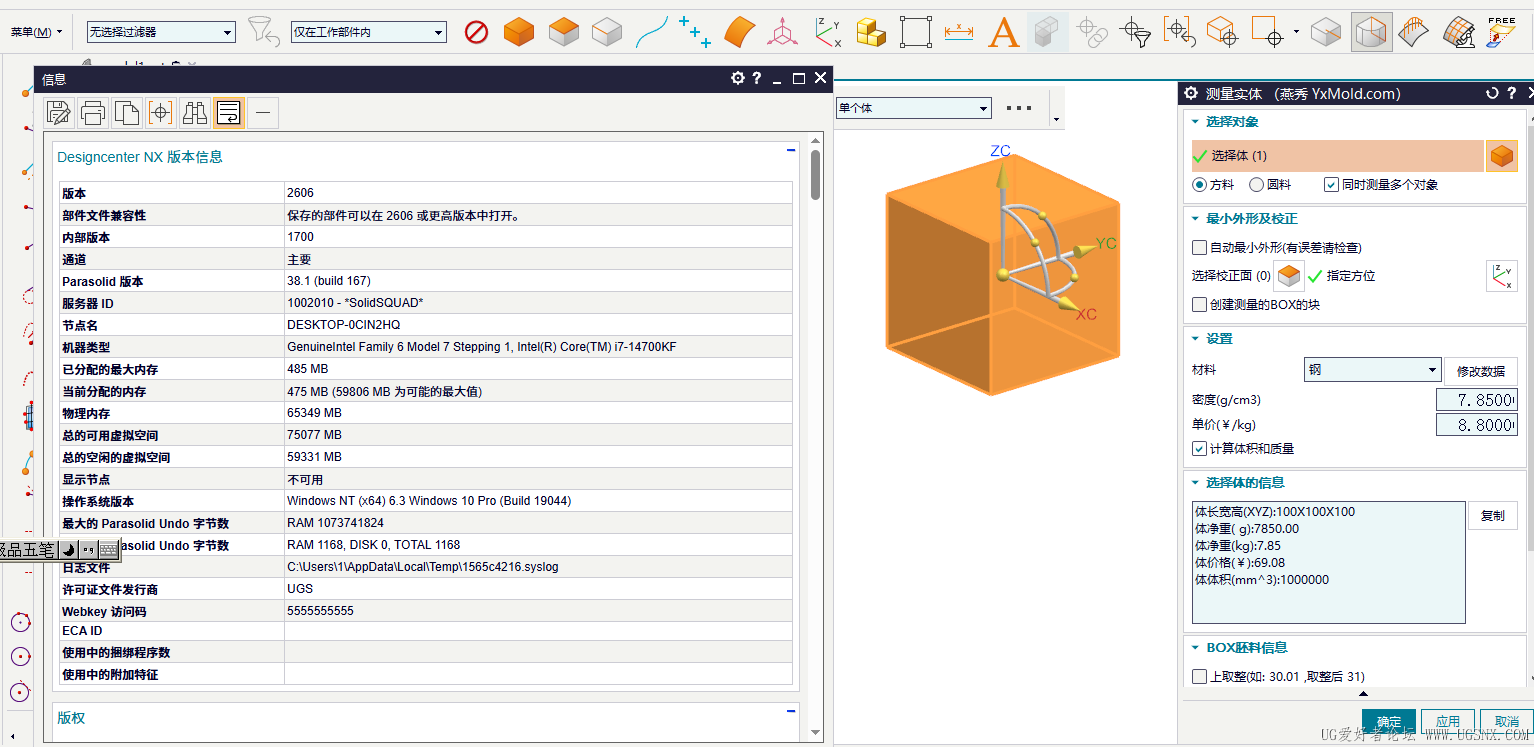

DC2606终于能用上燕秀外挂了
108
1340
1340
 楼主| 发表于 2026-7-7 20:57:31 | 显示全部楼层
燕秀下载最新版的正常安装就可以,然后打开2606,发现没有菜单,在D:\Program Files\Siemens\DC 2606\UGII\menus下(NX安装路径),编辑custom_dirs.dat这个文件,加上D:\Program Files\yanxiu\Mold2D,D:\Program Files\yanxiu\MoldUg(燕秀安装在那,路径指向那),这时重起UG会发现菜单有了,但不能使用,在 电脑里卸载或更改程序里,把Microcsoft ASP.NET Core Runtine-10.0.7(X64), Microcsoft windows Desktop Runtime-6.0.35(X64),Microcsoft windows Desktop Runtime-10.0.7(X64)这三个程序卸载了,就可以了,目前卸载这三个程序会对CAD2026,2027肯定有影响,不能正常启动,CAD2024正常使用,2025没有试,高版本Moldflow也要注意一下,我电脑上Moldflow2016可以正常使用,其他软件都可以正常打开,比如CREO12.0,CATIA2022等,燕秀外桂我使用了一些命令基本上的都能使用,有个别的也不行,希望能帮助到大家
