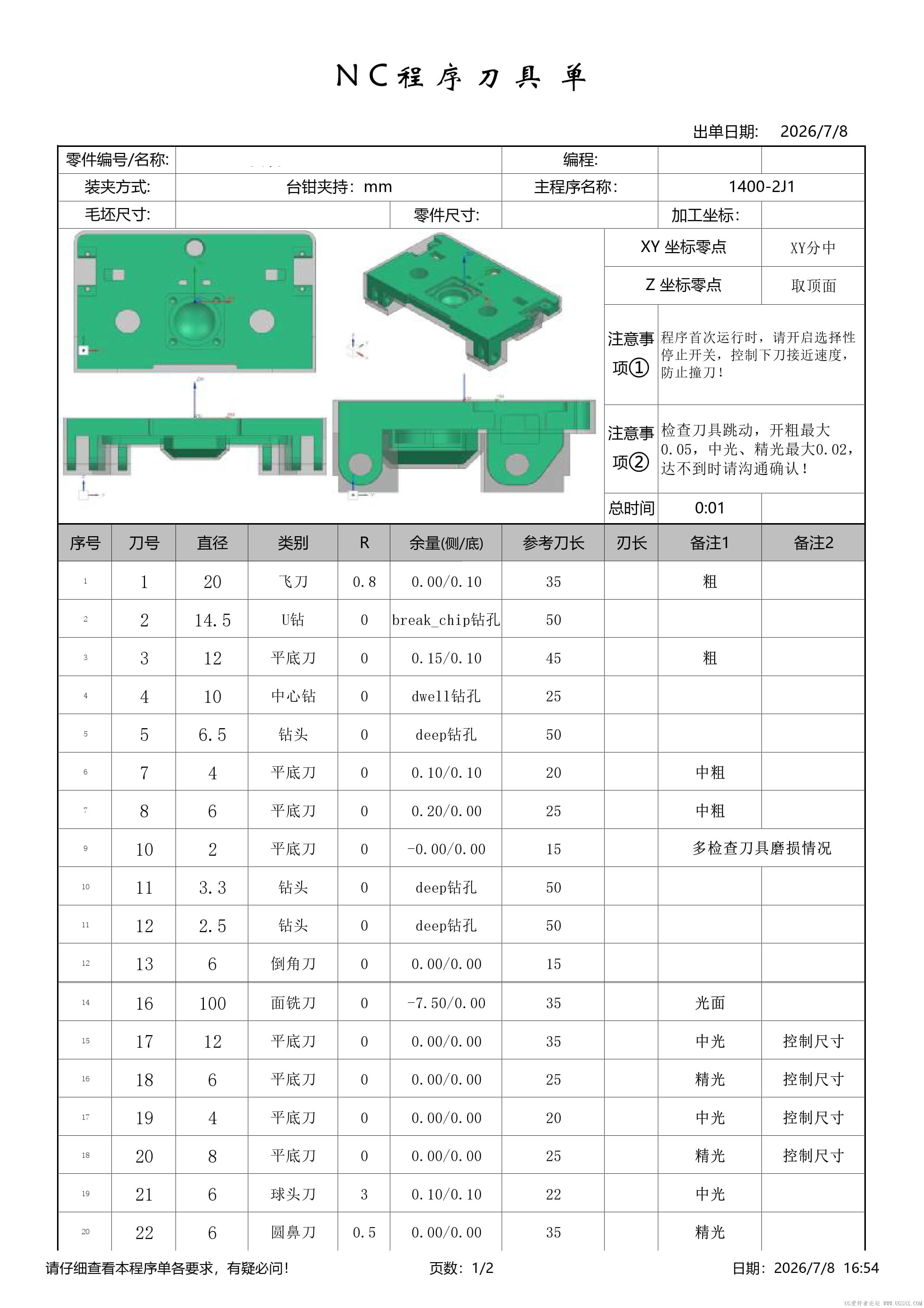

这是找遍全网免费的个人觉得最适合做产品的程序单了,信息简洁明了,但诸多信息需要手动输入,更有由于不能识别新软件的加工策略(如果有人能解决就好了)不能输出新策略的刀具信息,固在刀号、直径等列都设置了可选输入项,尽量减少键盘输入,这些可选项可以按照自己的需要更改。
欢迎大家多提意见!

上图片看看

已上传。。。。。。。。
