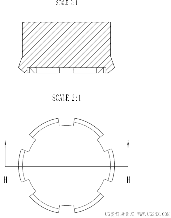

如图  想要剖成这样简洁的,用什么剖呢?用视图相关编辑太麻烦了,一直困扰了好久 ,真心求教谢谢大家

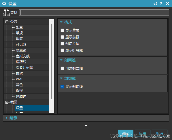

发表于 2026-7-9 16:54:46 | 显示全部楼层
请你按上图设置试一试。谢谢!

想要把产品剖成之前设计师出的图,请教下怎么剖呢?
之前设计师画的图
之前设计师画的图

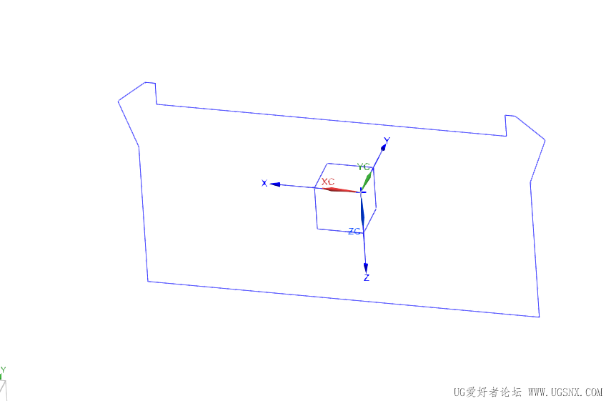

我没表达清楚,想剖成这样的
想剖成这样的
想剖成这样的
126
12550

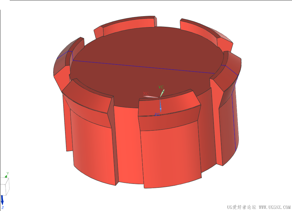

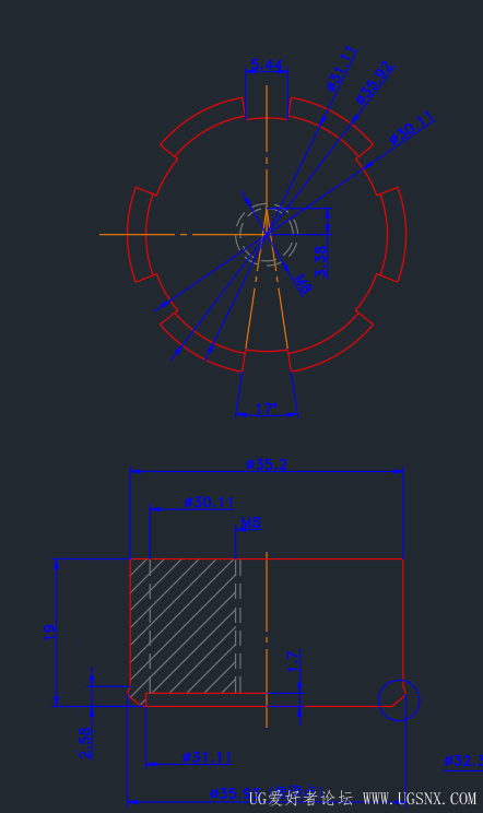

发表于 2026-7-10 08:23:55 | 显示全部楼层
阶梯剖了解一下
121
1794
1794
发表于 2026-7-16 08:15:06 | 显示全部楼层
局部剖可以试试是
