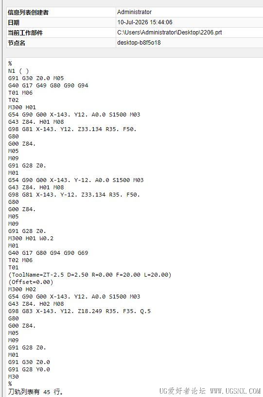

如何在后处理里添加这样一个块PB_CMD__check_block_

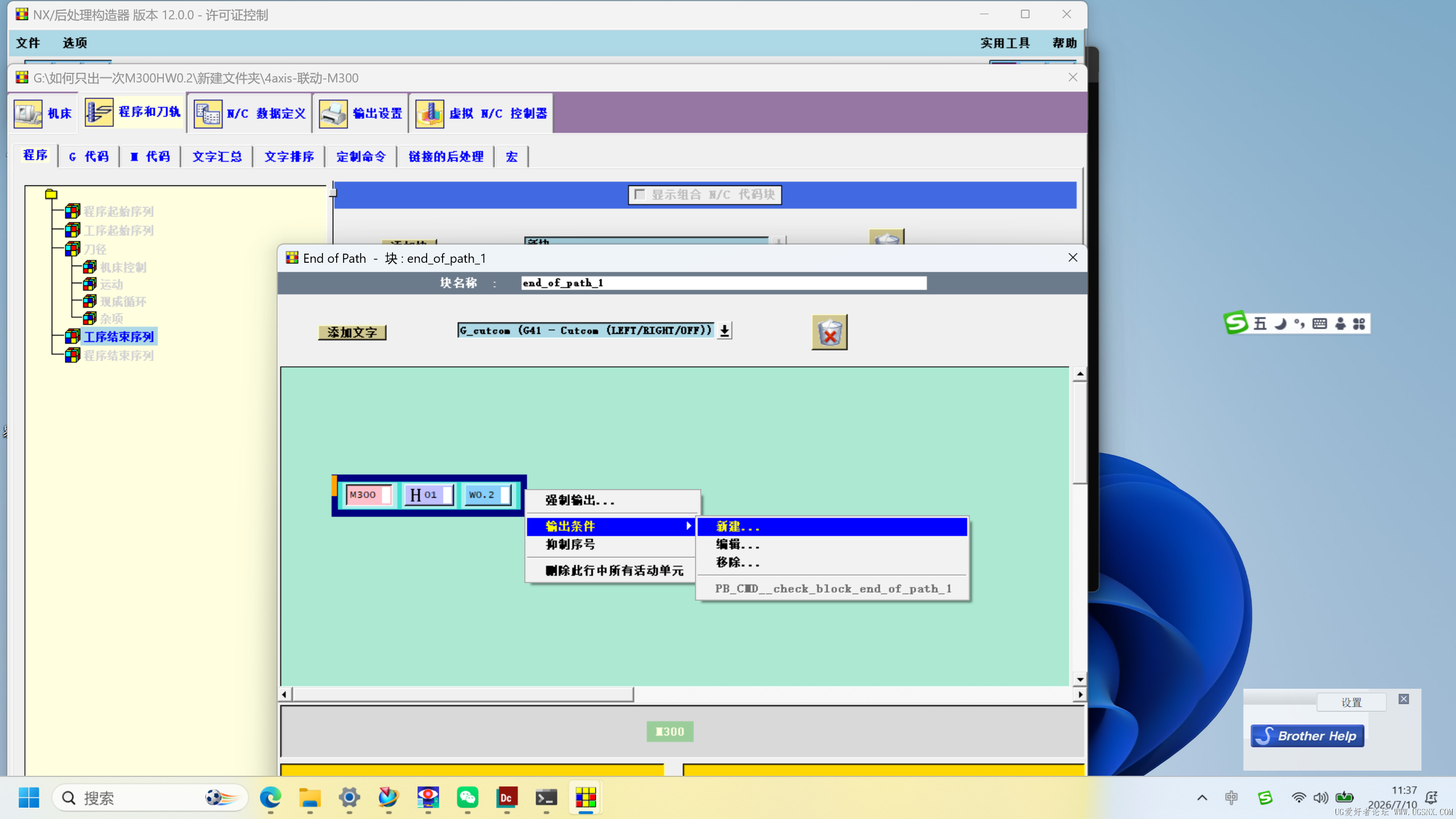

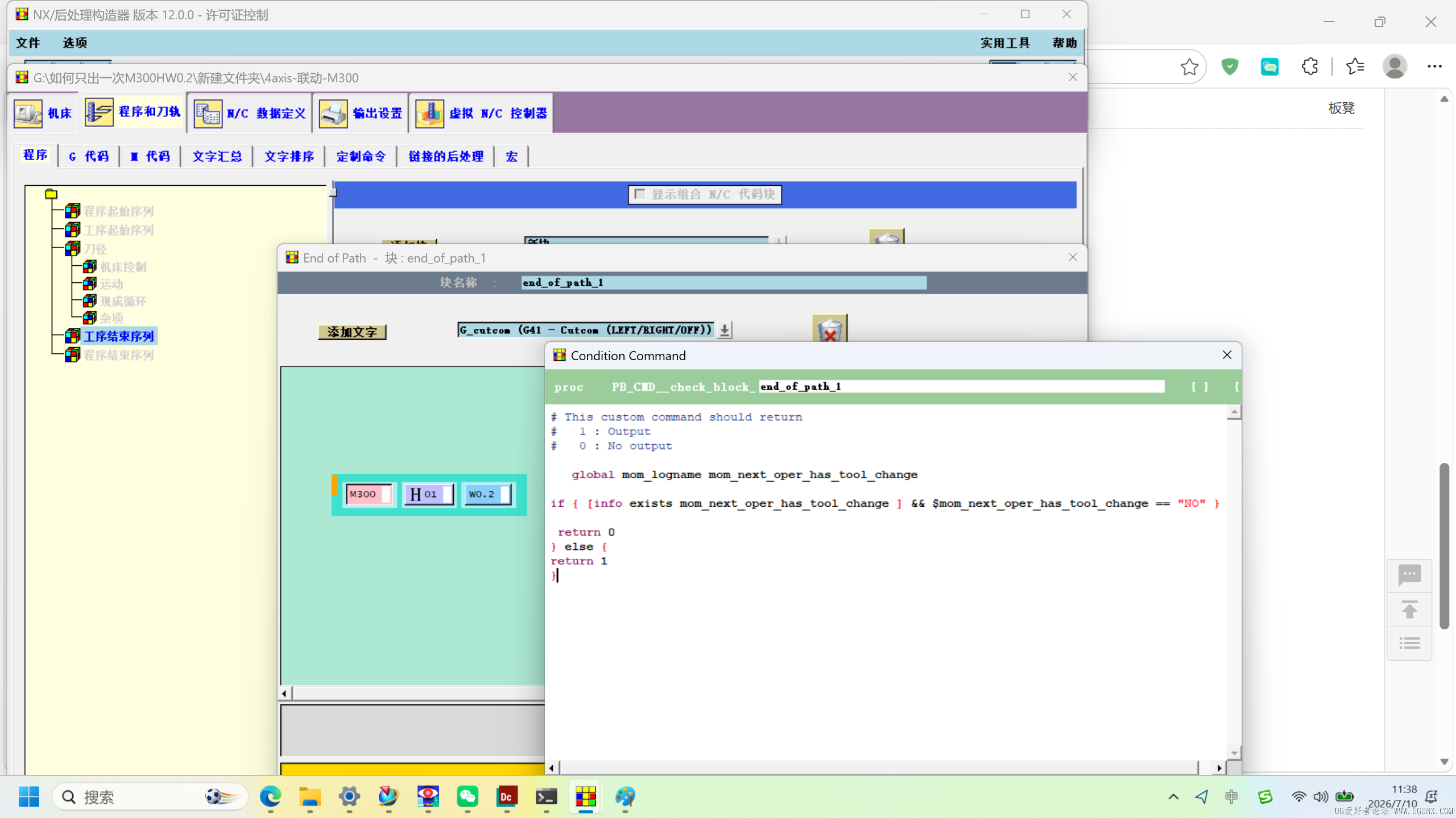

发表于 2026-7-10 11:35:07 | 显示全部楼层
上次改的后处理在U盘上没发论坛上,发给你。编辑块时右键蓝色框新建条件加进去就可以了。
4axis_联动_M300.rar
54.68 KB, 下载次数: 9, 下载积分: G币 -1

 楼主| 发表于 2026-7-10 15:48:20 | 显示全部楼层
谢谢,同一个刀只出一次M300 H W0.2了,但是一个新的问题是最后一个刀后面不出M300 H W0.2了,有办法解决吗?

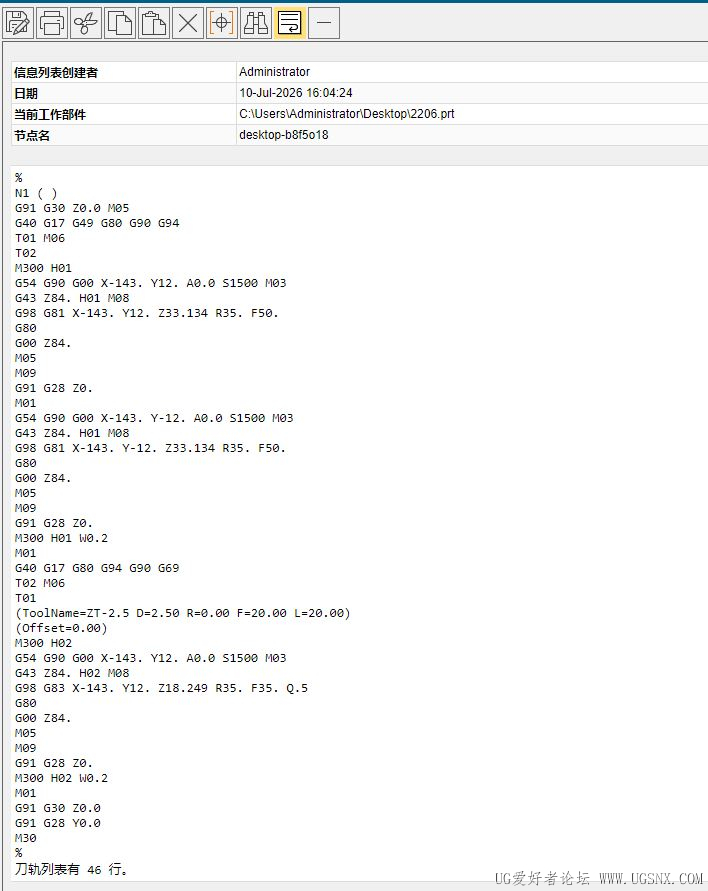

 楼主| 发表于 2026-7-10 16:07:45 | 显示全部楼层
tombai691019 发表于 2026-7-10 11:35
上次改的后处理在U盘上没发论坛上,发给你。编辑块时右键蓝色框新建条件加进去就可以了。 ...
好了,我把三轴后处理的输出条件复制到四轴后处理了,谢谢,再问一下,哪有常用输出条件的翻译资料可以学习一下吗,全是英文看不懂,也不会写

发表于 2026-7-10 16:50:57 | 显示全部楼层
zdp215 发表于 2026-7-10 16:07
好了,我把三轴后处理的输出条件复制到四轴后处理了,谢谢,再问一下,哪有常用输出条件的翻译资料可以学 ...
这要多看,多试,摸索的。当然也要一定的英文基础。没有现成的条件内容可以用。写条件测试。
