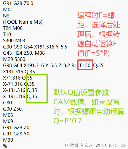

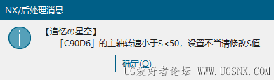

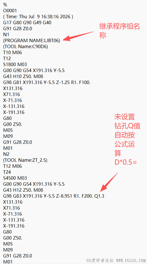

[分享] 一个后处理解决多种机床系统
