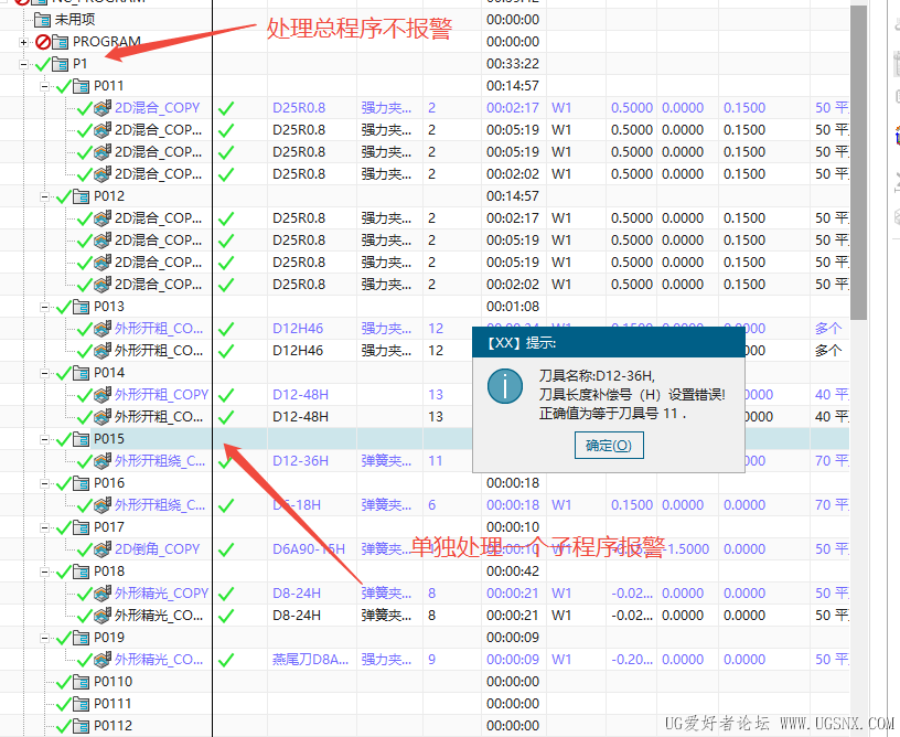

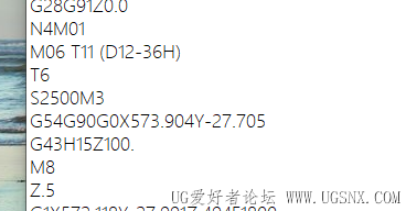

发表于 2026-7-13 14:56:11 | 显示全部楼层 |阅读模式
UG后处理t和h不一致单独处理一个程序会报错,但是处理多把刀不报错(处理出来T和H不一致)
33
165
165
 楼主| 发表于 2026-7-13 15:24:26 | 显示全部楼层
求改一个后处理
求改一个后处理,T和H不一致报警,T重复报警,谢谢各位大神了

发表于 2026-7-13 16:23:25 | 显示全部楼层
因为你这个子程序 就这一把刀,  你这个子程序的T和H是一样的吗?  给你强制T等于H

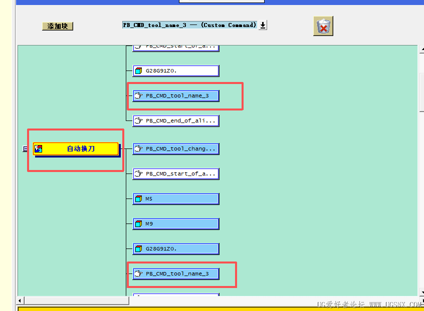

发表于 2026-7-13 16:39:57 | 显示全部楼层
定制命令要放在自动换刀这里

 楼主| 发表于 2026-7-16 10:30:23 | 显示全部楼层
张思颖 发表于 2026-7-13 16:23
因为你这个子程序 就这一把刀,  你这个子程序的T和H是一样的吗?  给你强制T等于H ...
不行啊,跟原来一样,T和H不一致的时候,输出一把刀的时候报警,输出多把刀总程序不报警
33
165
165
 楼主| 发表于 2026-7-16 10:31:19 | 显示全部楼层
邱恒生 发表于 2026-7-13 16:39
定制命令要放在自动换刀这里
不是定制,现在是T和H不一样,单独处理一把刀的时候报警,处理总程序的时候不报警
