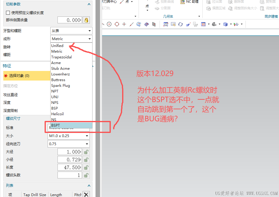

UG版本12.029,今天铣一个英制管螺纹Rc1/2的锥度螺纹,发现一个问题,不知道是我自己软件的问题还是BUG通病,英制管螺纹从表应的代号该是BSPT,但是每次选BSPT就自动跳转到第一个Unified去了,导致刀路出来是直牙,不知道是什么原因

同样的难题不止一次遇到,至今仍然无法做出来,只能采用比较粗暴的办法:做成直的,通过调整大径小径,加工后与对应的配合件进行试配,调到能拧进去为止。

直接选择,从模型,可以的

我这个和朋友的12都不行,选不中,  用高版本才可以

    一样, 没要求的就直接做成直牙, 有要求的用高版本搞一下
