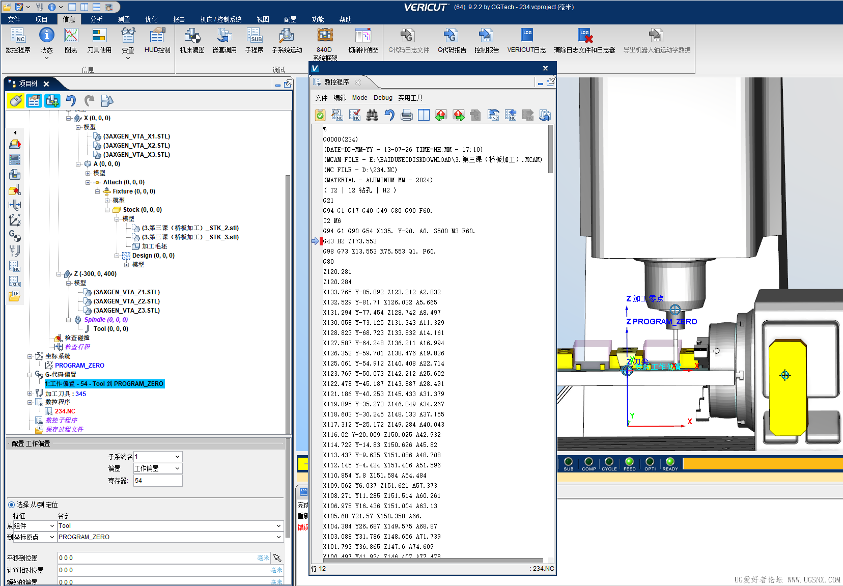

RT,为什么Z173.553的时候,刀具已经一头扎进工件了呢?而且刀尖坐标零点会随着刀尖向下移动。

 楼主| 发表于 2026-7-14 09:27:13 | 显示全部楼层
谢谢各位大神了,问题已经解决了。

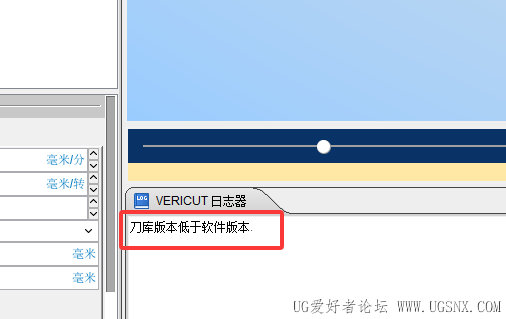

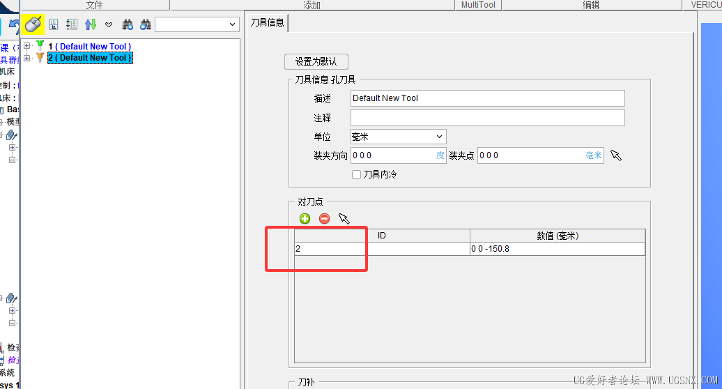

今天无意间在另外一个帖子受到启发,才发现这个问题你们可能永远帮不了我 因为问题根本没在这里:
因为每次都提示显示“刀库版本低于软件版本”所以导入不过来,我都是自己在vericut建刀具,但是我忘记改刀具号了,哈哈哈。如果是MC能直接导入刀具,就没有这些问题了,头疼。
有没有大神遇到过MC导入VT出现“刀库版本低于软件版本”的问题啊,求助有没有解决方案,每次都要自己再建一次刀有点浪费时间。
我的是MC版本是2026,VT是9.22,接口版本是9.70

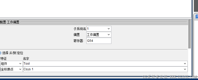

坐标这样设置看看

坐标系是不是建的不对
