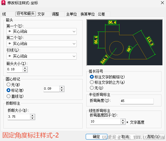

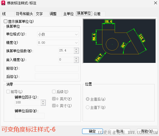

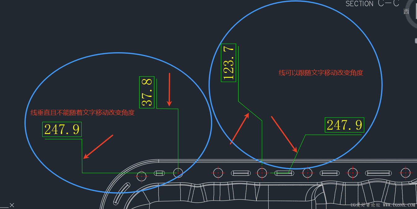

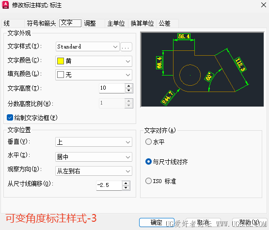

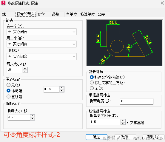

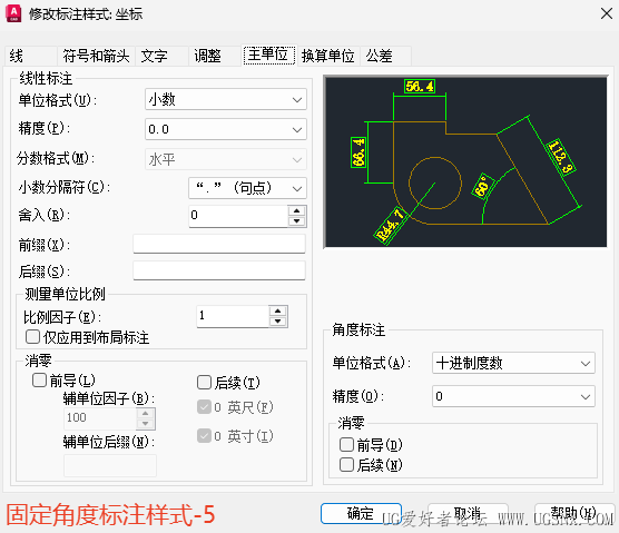

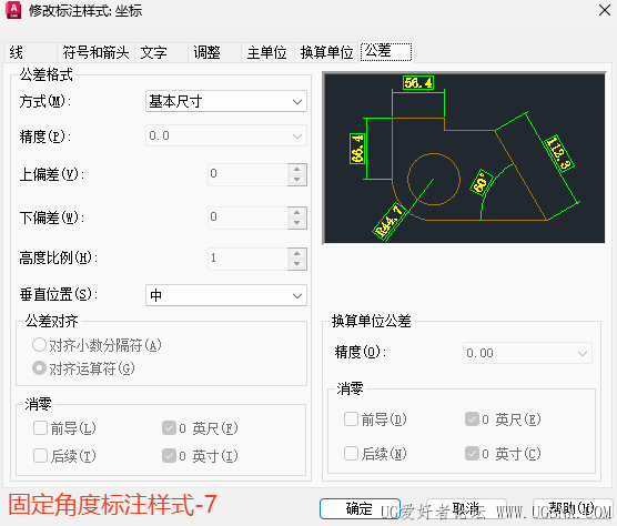

大佬们好,请教一下,cad在使用坐标标注(DOR)的时候,拖动文字那个折弯线是固定垂直的,不能跟随文字移动而改变角度,我记得原来的应该是可以跟随文字的移动改变角度的(见下图对比),对比了一下两个标注样式,没有看出来是哪里设置出了问题,期待大佬们的解答,感谢。
