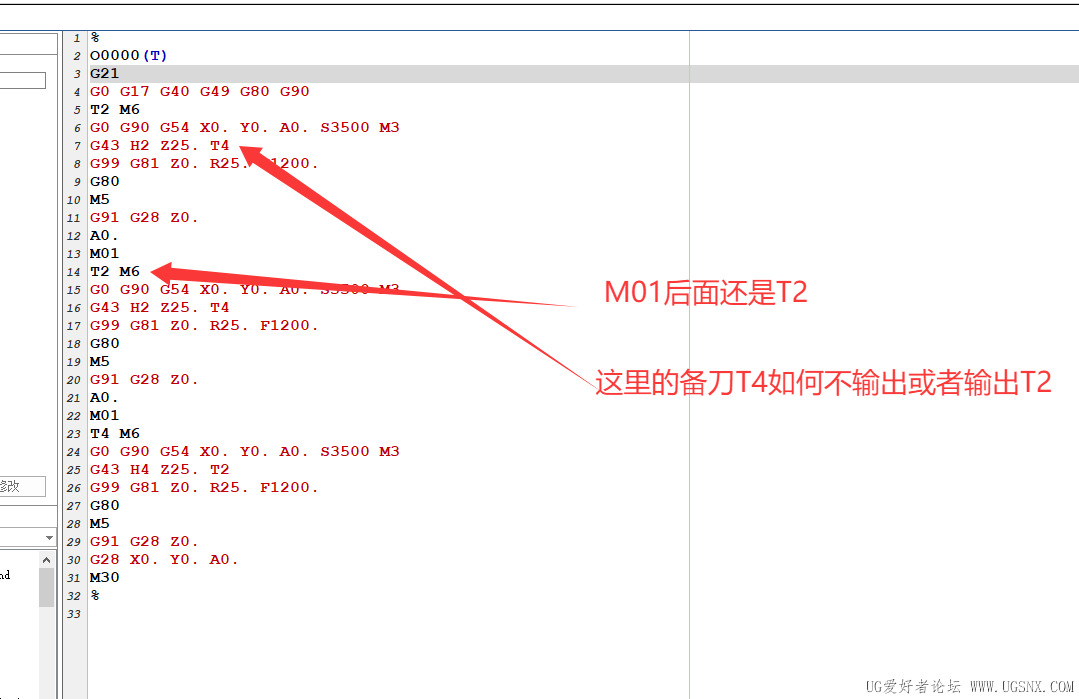

如图,这里的备刀如何修改?常见加工情况是同一把刀加工多个地方,开启强制换刀后,每个M01的备刀都是后面的刀具,发那科在加工过程中会出现本来M01后面还是这把刀在加工,却把备刀调出来了,直接导致撞机!

你下面那个刀不还是t2吗。t2后面才是t4 ,相同的他不变更
点评
是啊,所以第一把刀备刀直接备T4了。我想让他备刀T2或者直接不备刀  发表于 2026-7-16 08:47

 楼主| 发表于 2026-7-16 08:46:28 | 显示全部楼层
小李飞刀12 发表于 2026-7-15 21:56
你为什么同一个地方同一把到转了两次
同一把刀加工不同地方添加强制换刀啊。

 楼主| 发表于 2026-7-16 10:48:52 | 显示全部楼层
2009.YE 发表于 2026-7-16 10:32
只是备刀 又不换有什么影响呢
大哥,看看我的说明,如果不删,加工过程中可能会直接调用备刀导致撞机

发表于 2026-7-16 19:35:48 | 显示全部楼层
a780224407 发表于 2026-7-16 10:48
大哥,看看我的说明,如果不删,加工过程中可能会直接调用备刀导致撞机 ...
小黄机 不带备刀的? 那把备刀删了啊 不就好了
