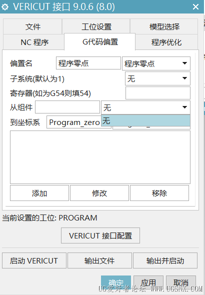

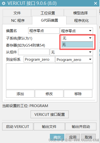

G代码偏置里面选项怎么少了一些,只能Vt里面移动了吗?接口还能更新吗?

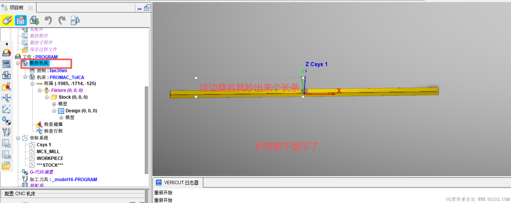

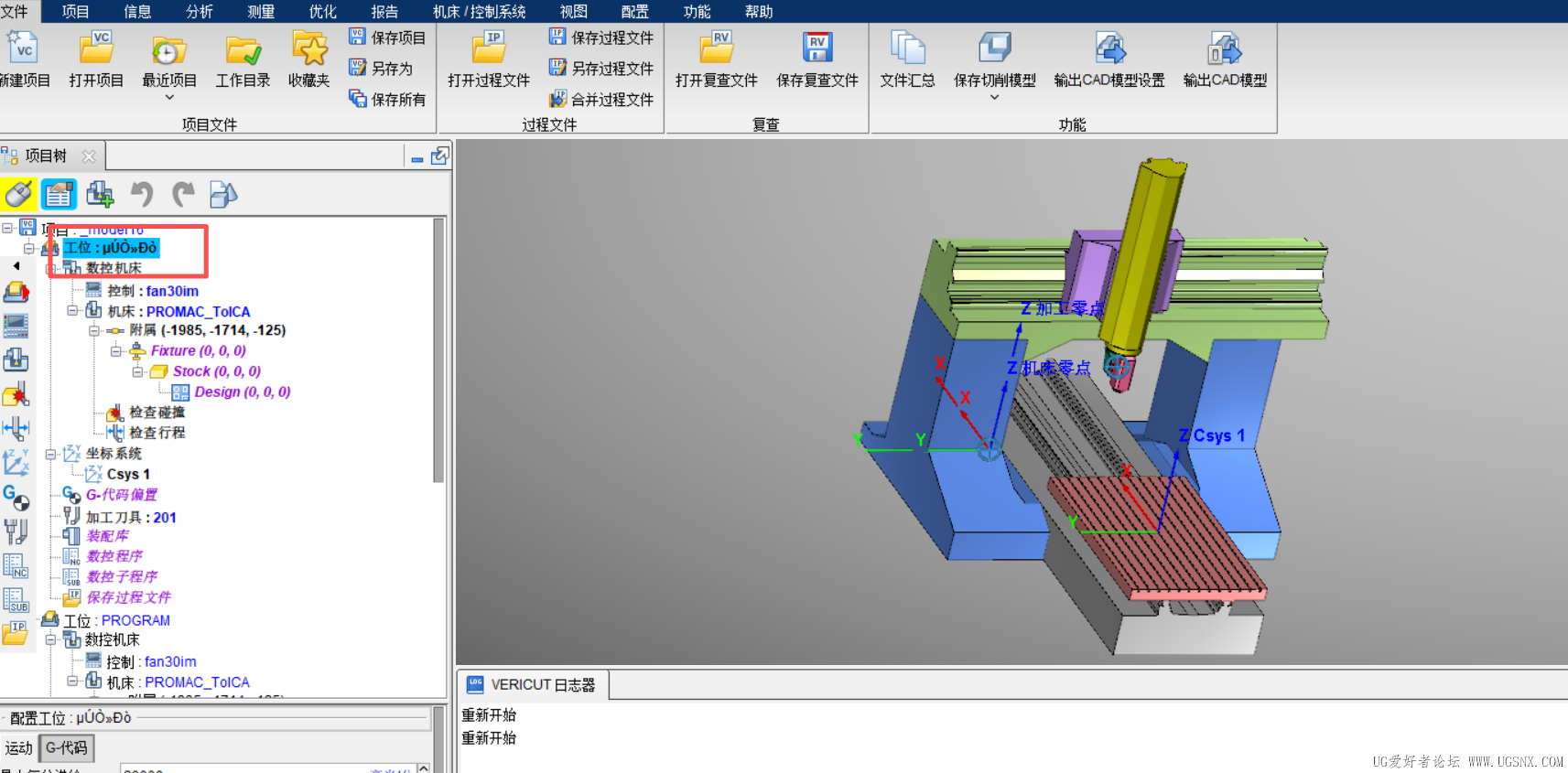

第二个工位是启动后出来的,机床都没了

是不是显卡的显存不够造成的?一启动或渲染就会这样

是不是 CAP工具箱 一键安装的 会出现这种情况 掉不出机床 可以手动带进去 机床/系统 打开 手动打开

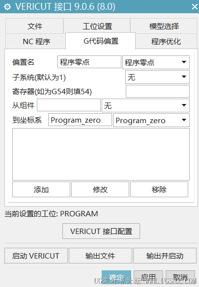

G代码偏置里面的从组件都没有选项了,也是工具箱安装造成的吗?

机床带不进 可以通过机床——打开 机床.MCH (提前从机床模板把床身文件另存出去) 这样机床床身就带进去了  G代码偏置里面的从组件都没有选项 我也遇到了 确实没有选项 重装手动重新安装 后面就好了 我新装的VT9.6 ——机床床身可以通过手动打开.mch 床身文件带进去
