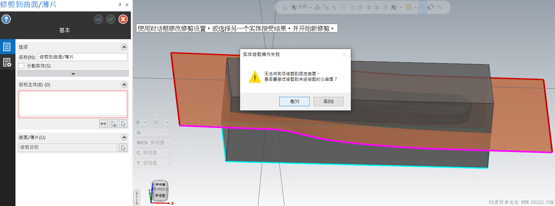

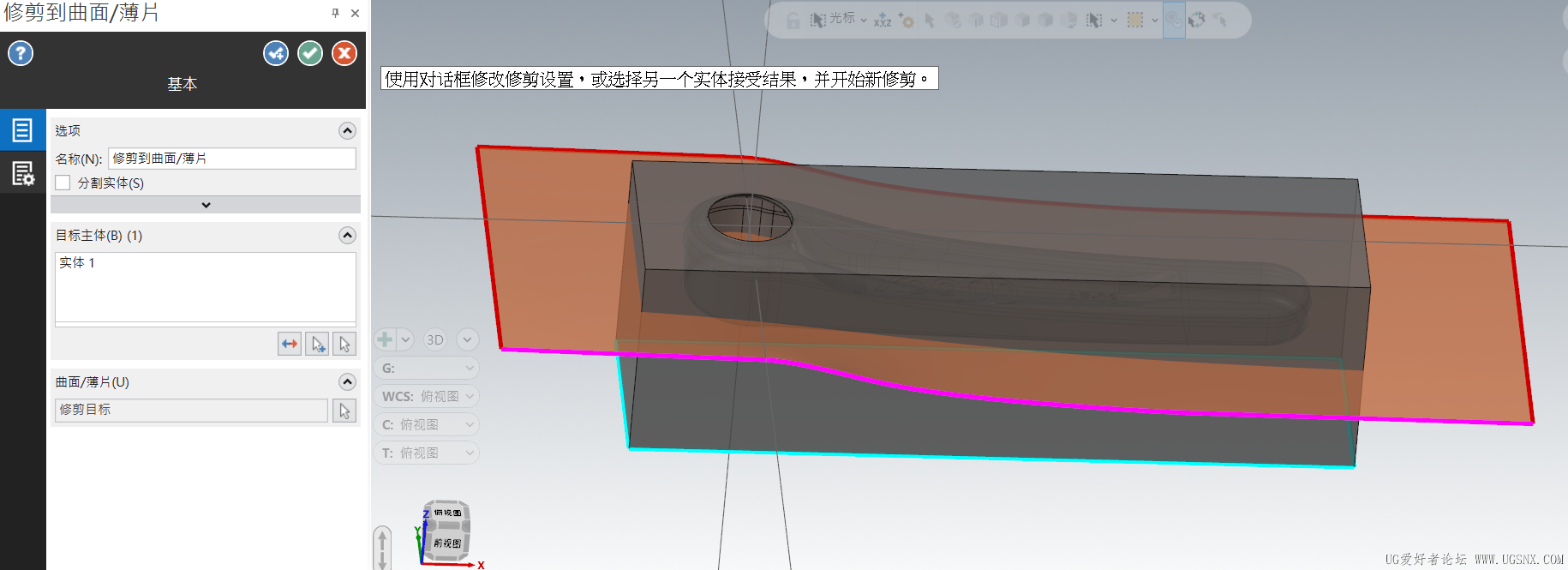

小弟不才, 詢問一下上下模如何分割, 如圖
55

有没有可能是这个没勾上的原因

发表于 2026-7-17 14:27:30 | 显示全部楼层
把你分割的曲面转换为实体面再切割,你现在画的分型面还没有转换为实体面,所以分割不了

 楼主| 发表于 2026-7-17 15:11:36 | 显示全部楼层
xinruyu369 发表于 2026-7-17 14:27
把你分割的曲面转换为实体面再切割,你现在画的分型面还没有转换为实体面,所以分割不了 ...
有把曲面轉為實體面 但還是無法切割 不知道哪個還節出問題了

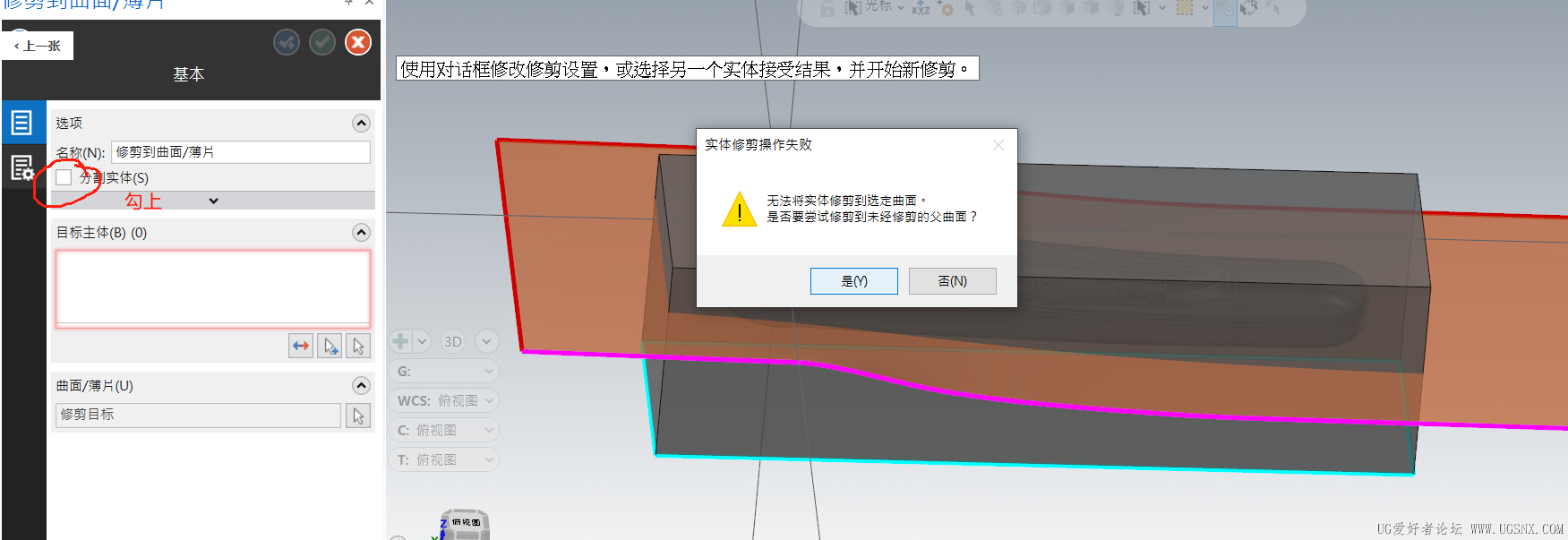

发表于 2026-7-17 16:40:07 | 显示全部楼层
对话框左上方     分割实体前面方框内打勾

发表于 2026-7-18 08:49:30 | 显示全部楼层
可以发图纸来看看
