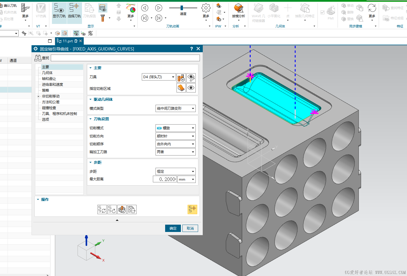

[求助] 各位老师,新人请教一下这个型腔怎么精加工?

 楼主| 发表于 2026-7-19 11:49:48 来自手机 | 显示全部楼层
郑皓 发表于 2026-7-18 18:43
我用的引导曲线
这个12.0好像没有,能给我看下引导曲线怎么选的吗?

发表于 2026-7-19 13:11:12 | 显示全部楼层
引导曲线
66
66
发表于 2026-7-19 14:02:11 | 显示全部楼层
UG12.0.2.9
66
66
发表于 2026-7-19 16:17:15 | 显示全部楼层
用的2412版本
66
66
发表于 2026-7-19 16:30:39 | 显示全部楼层
