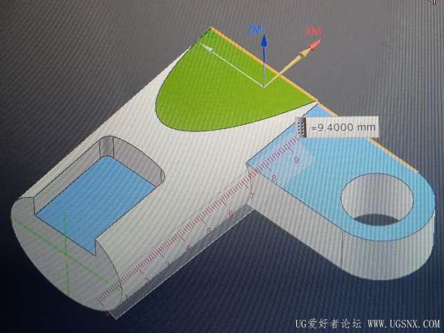

这个产品是不锈钢的,有点小,一个个做要命。所以想着能不能排版一下子给做出来呢。排版不知道哪种工艺最合适,有做过类似的大佬给指点一下,多谢多谢

太小不适合用石膏

发表于 2026-7-18 19:06:34 | 显示全部楼层
排版锣一个面,再单独加工?

 楼主| 发表于 2026-7-18 19:10:11 | 显示全部楼层
黄帝啊 发表于 2026-7-18 19:06
排版锣一个面,再单独加工?
太小 了,我一个加工时稍微用点劲就夹扁了。。

发表于 2026-7-18 22:49:10 来自手机 | 显示全部楼层
这种头疼,可以分几个工序,然后几个工序分别排版

发表于 2026-7-18 23:16:02 | 显示全部楼层
车铣做合适

发表于 2026-7-19 08:26:09 | 显示全部楼层
车铣复合一次能完成的活,非拿到三轴十八夹。

发表于 2026-7-19 10:03:25 | 显示全部楼层
这种带圆的,排版加工也得两道工序何必呢,一序加工完灌胶设计好定位,二序翻面加工完事儿

 楼主| 发表于 2026-7-19 10:54:52 | 显示全部楼层
qi8358 发表于 2026-7-19 10:03
这种带圆的,排版加工也得两道工序何必呢,一序加工完灌胶设计好定位,二序翻面加工完事儿 ...
灌什么胶?
