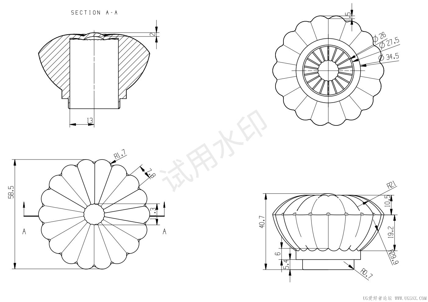

第一次出图纸
图纸
图纸

发表于 2026-7-20 02:50:49 来自手机 | 显示全部楼层
应该是有规范要求的吧

发表于 2026-7-20 22:07:47 | 显示全部楼层
标的什么鬼?完本是瞎弄!

发表于 2026-7-21 08:04:34 | 显示全部楼层
你照着你出的图纸,然后自己重新画一遍,能画出来,起码说明不缺尺寸。你画的过程中会觉得哪些尺寸给的不合理,自己来几次就知道了。再就是绘图标准,回转体标直径,φ26,其余的你自己看看绘图标准

发表于 2026-7-21 08:32:04 | 显示全部楼层
製圖是有一些基本規範比如字體大小,字在線上...等等
要查ISO規範......但
製圖要能簡潔標註出要表達的意思,尺寸不遺漏
業界很多也不是科班出身所以對方能清楚了解你的要求也就馬馬虎虎。
如果因為標註不規範導致理解錯誤,做錯做壞在法律上會有糾紛,上法院輸的成分大。

发表于 2026-7-21 12:53:44 | 显示全部楼层
看你干什么用,只看外观标个大概就行
