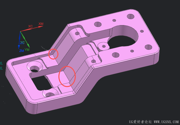

3349
发表于 2026-7-19 17:23:09 | 显示全部楼层 |阅读模式
5轴3+2,不能五轴联动

发表于 2026-7-19 17:51:57 | 显示全部楼层
想啥呢,联动也干不干净

发表于 2026-7-19 18:58:31 | 显示全部楼层
用45度倒角刀,刀轴摆角度

发表于 2026-7-19 19:24:36 | 显示全部楼层
打火花吧

发表于 2026-7-19 22:45:40 | 显示全部楼层
使用正经0.01的铣刀,可以大概清理的差不多

发表于 2026-7-19 22:46:51 来自手机 | 显示全部楼层
沟通洗深点让位就行了

发表于 2026-7-20 07:51:28 | 显示全部楼层
倒角刀可以清干净

发表于 2026-7-20 08:07:38 | 显示全部楼层
只能放电了
