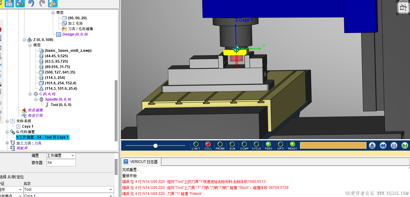

求助各位大神,仿真一开始,刀具直接下去,到工件下方,可能是什么原因。

发表于 2026-7-19 23:30:48 来自手机 | 显示全部楼层
是不是你那个坐标系的问题

发表于 2026-7-20 06:58:17 来自手机 | 显示全部楼层
加工坐标系G54看看是不是设置的和软件的要一致

发表于 2026-7-20 07:50:07 来自手机 | 显示全部楼层
工件坐标或者刀具坐标没设置好
发表于 2026-8-4 11:43:39 | 显示全部楼层
刀具创建时,刀补编号和G代码中调用的刀补号不一致,导致执行仿真的时候没有成功调用到刀补

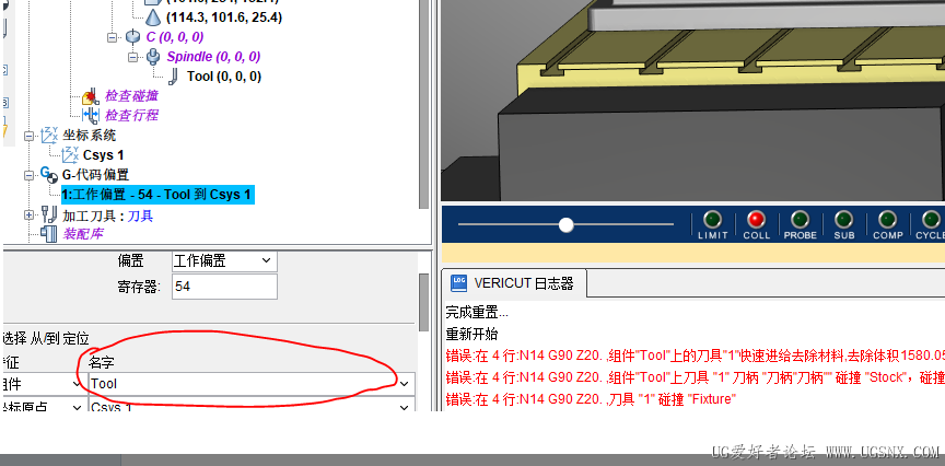

发表于 2026-9-2 09:00:59 | 显示全部楼层
捕获.PNG 这个选spindle,不要选TOOL

发表于 2026-9-4 11:52:56 | 显示全部楼层
是不是这里

发表于 2026-9-4 20:22:38 | 显示全部楼层
ToolMan裡面刀尖座標沒設定好,改一下長度讓刀尖在座標上試試看
