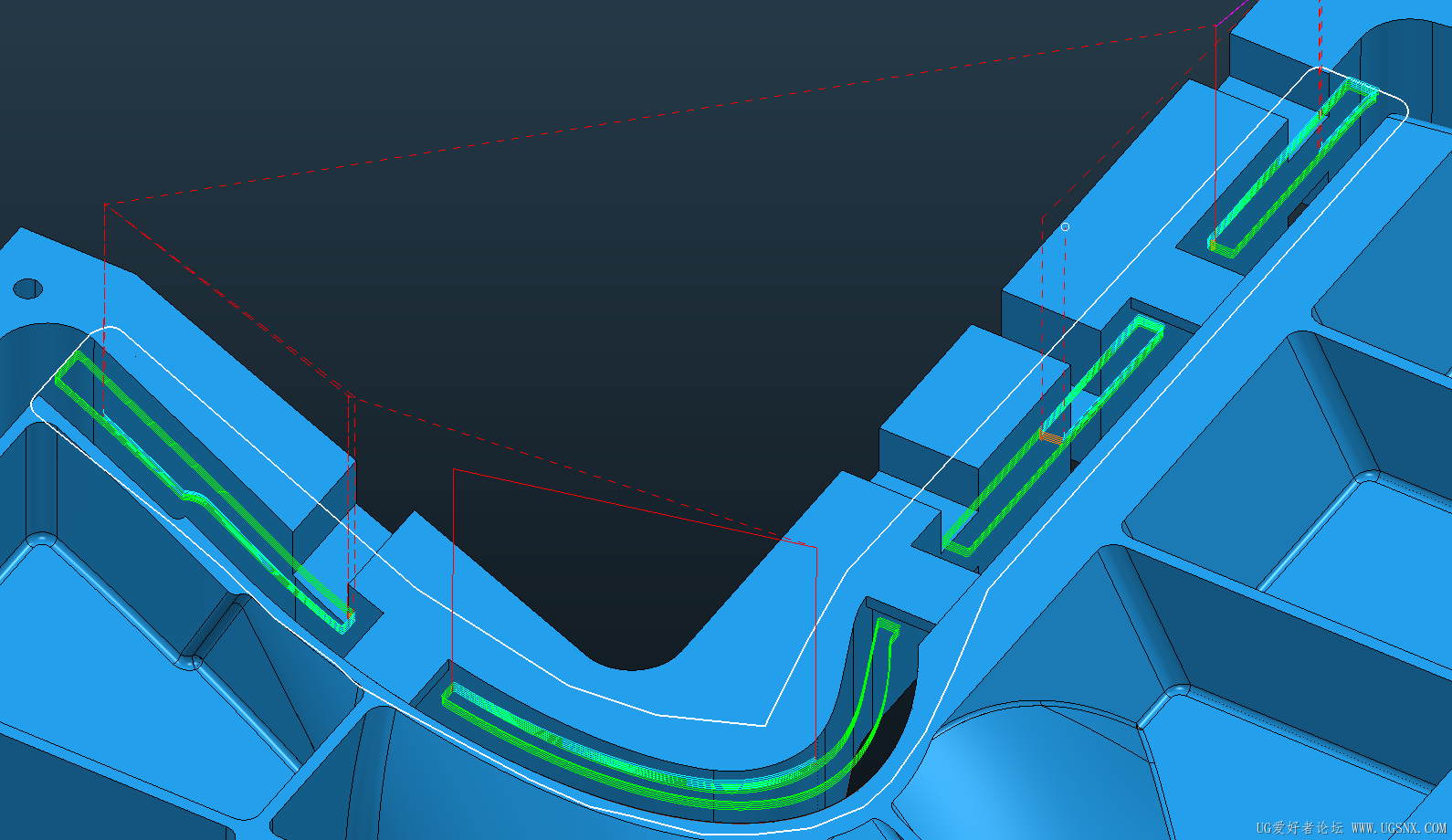

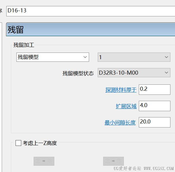

参考残留模型开粗,或者参考刀具路径开粗的时候,斜线进刀有时候会不流畅,卡顿,暂停延迟的现象
但是同样的进刀参数,在其他策略里面就是正确的,很顺畅,很多个版本都有这个问题,大家注意到这个问题了吗?

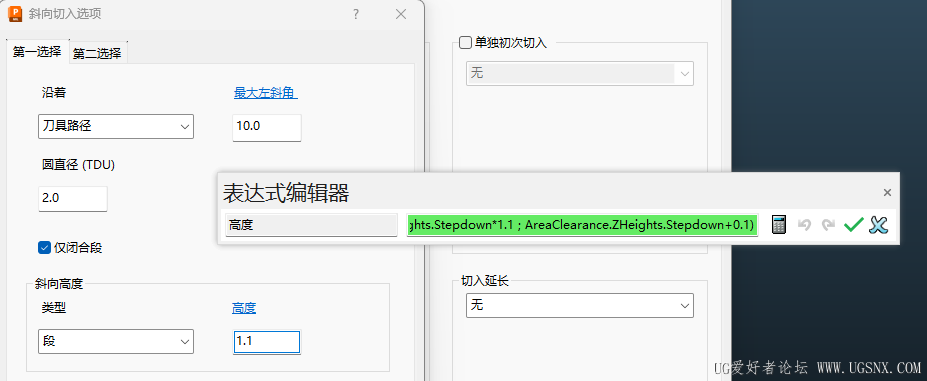

发表于 2026-7-20 15:49:23 | 显示全部楼层
最好是发你的斜插参数上来大家看看,斜向高度那一栏,点右键选择“编辑表达式”,然后填入以下表达式试试:MIN(AreaClearance.ZHeights.Stepdown*1.1 ; AreaClearance.ZHeights.Stepdown+0.1)

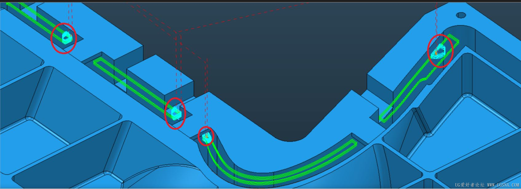

附图,很多个版本都是这样的

参数都是对的,没问题,

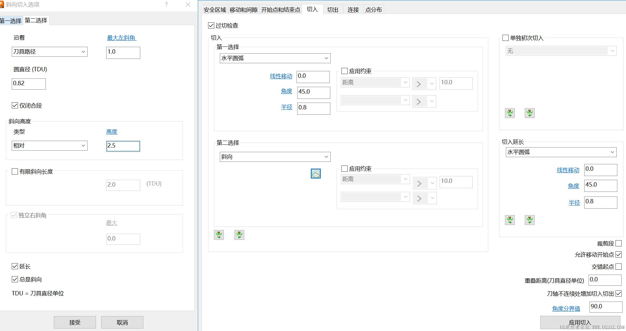

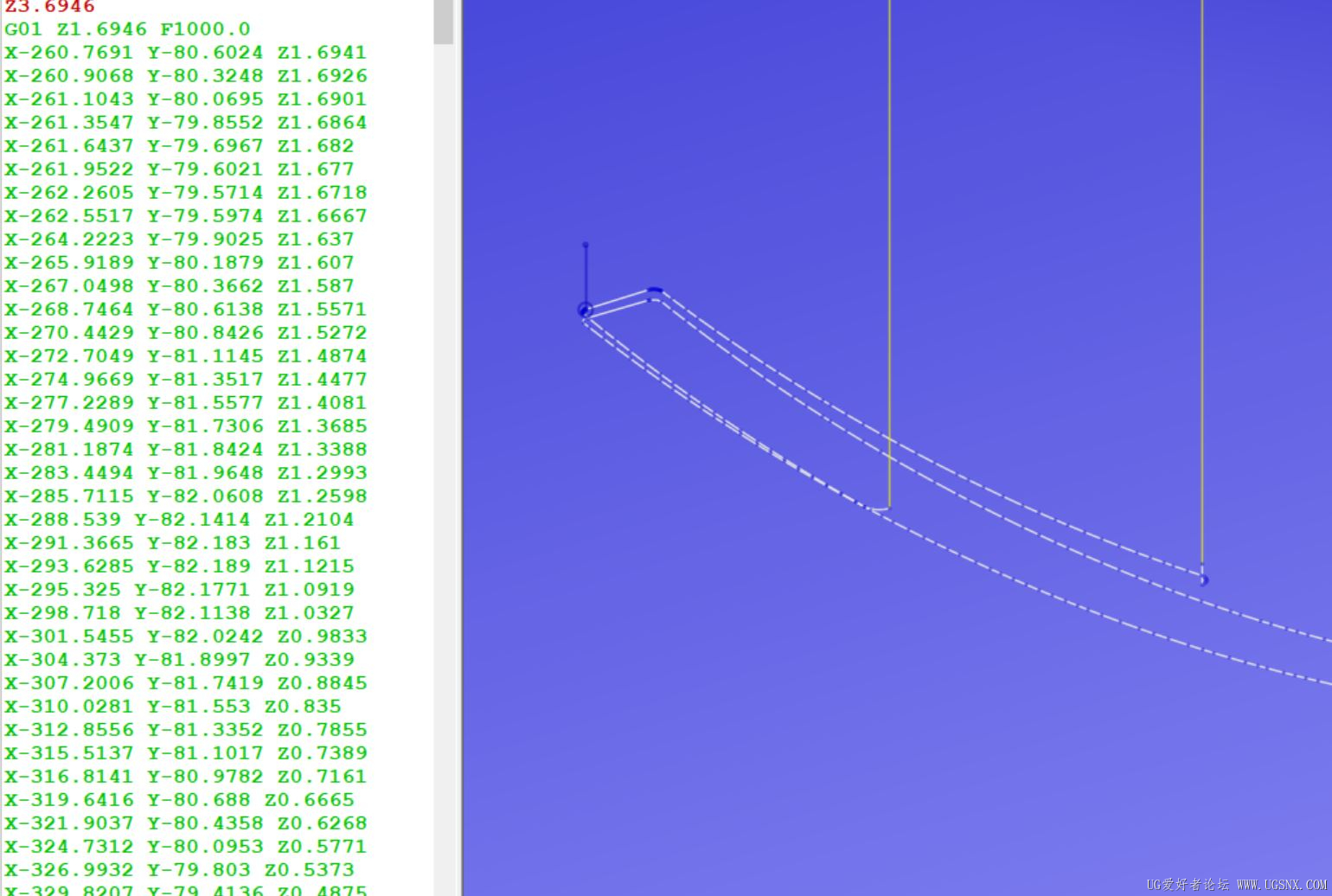

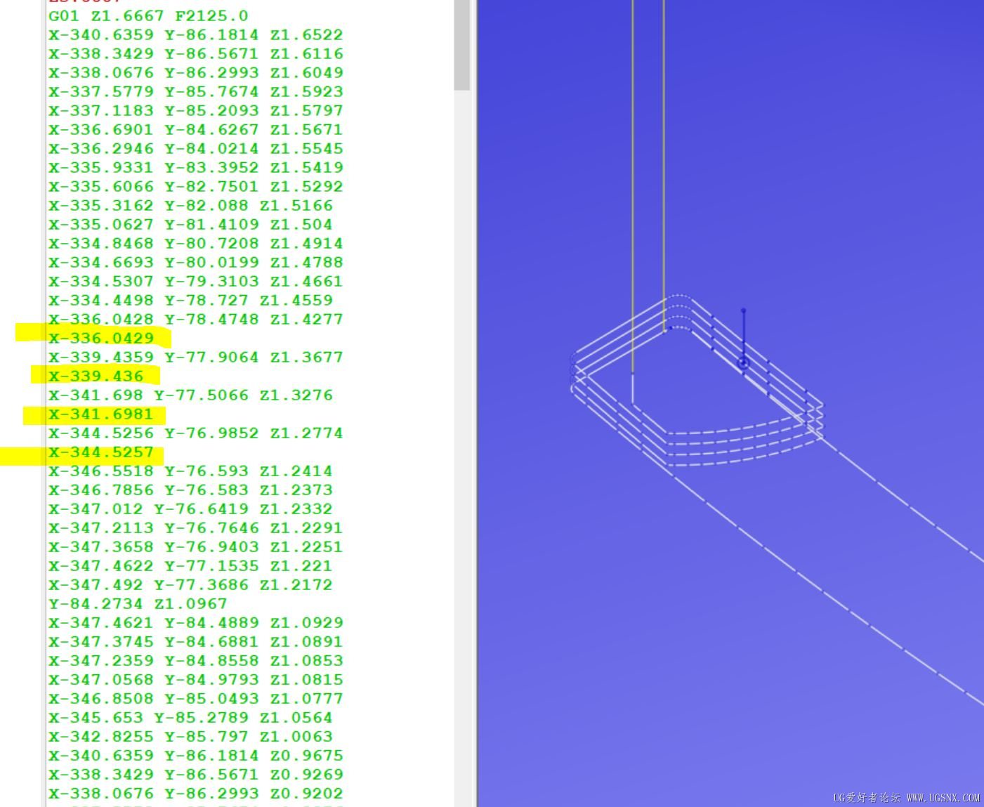

发表于 2026-7-21 10:21:44 | 显示全部楼层
没有出现过这种问题,还是这个参数是错误的,你这个是局部刀具参数,并不能代表所有刀具。
简单举个例子下刀高度最大值1.1,又是参考刀具路径点,你这个下刀高度只需要大于你的切深步距就是合理的,太高就是空刀,软件计算漏洞
其次最大倾斜角10 太大了,一般推荐给3~5度就够了
再其次圆半径2,你算过没 高度1.1mm 角度10° 半径为2的进到路线还要乘以的刀具
假设你槽宽20 你可以试试 刀具大于12 你的进刀就是计算BUG就是有问题 但是小于8就没事
为啥呢 你的参数不合理   16~25的刀   倾斜角 3~5度  半径0.8~1 下刀高度0.3~0.5  你再去试试 是不是就没问题了
219

 楼主| 发表于 2026-7-21 11:11:07 | 显示全部楼层
这个是设置的参数

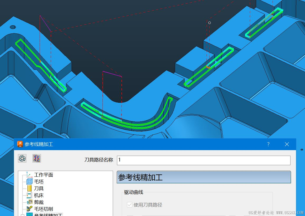

 楼主| 发表于 2026-7-21 11:14:02 | 显示全部楼层
简单举个例子下 ...
就只是二次开粗这个斜线进刀有问题,其他刀路没问题,是正常的。
如果把有问题的二次开粗的刀路转为参考线加工,相同参数斜线进刀又是正确的,又是对的

发表于 2026-7-21 11:16:09 | 显示全部楼层
简单举个例子下 ...
兄弟,上面截图是我随意搞的一个刀路,没发现楼主的异常,不是楼主的哈。其中下切步距1.0mm,斜向高度=下切高度*1.1 或者=下切步距+0.1(两结果取小的值),所以斜向高度为1.1,木有问题的,倾角10确实是大了的,不过加工塑胶板倾角大一点下刀没这么容易溶胶(其实直踩下刀也无所谓),硬料肯定不能这样,基本上是2~5度。

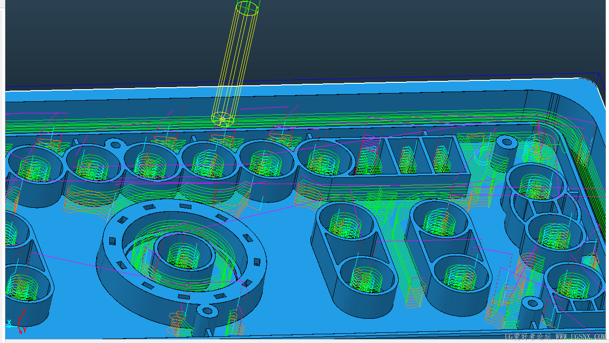

 楼主| 发表于 2026-7-21 11:54:54 | 显示全部楼层
一个有问题的进刀,一个正常流畅的进刀,两个程序后处理处理也可以明显的看到,我只是取了一部分刀路,只是举例说明
