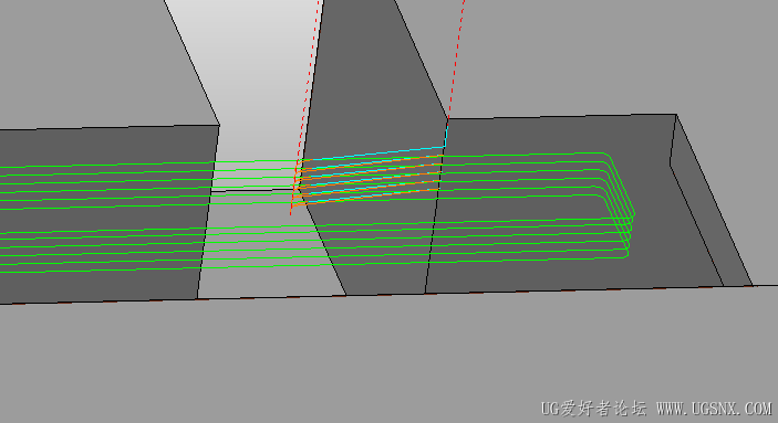

发表于 2026-7-21 15:33:23 | 显示全部楼层
neil1234156 发表于 2026-7-21 11:20
这个问题,我一直在关注,关注了好多年了,特别是做航空零件,加工零件外面这一圈小槽槽的时候,经常出现 ...
是不是这种效果?
219
9546
9546

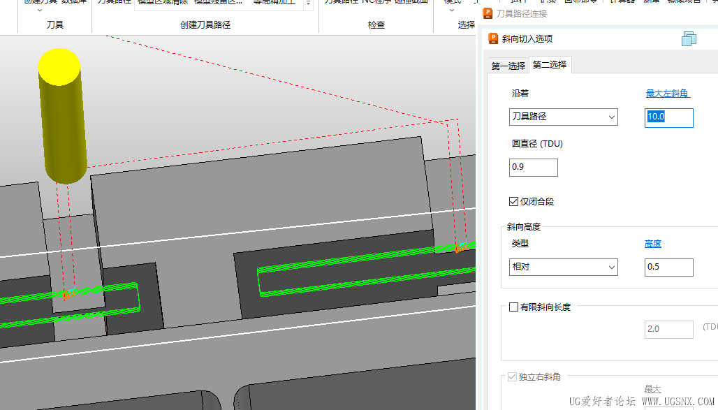

 楼主| 发表于 2026-7-22 07:57:14 | 显示全部楼层
鵬鵬* 发表于 2026-7-21 15:33
是不是这种效果?
看图片就是正常的进刀效果,实际的要后处理出去机床上面走才会发现问题,有卡顿,不连贯的情况。开机的人都会给我反映这个问题,这个图档只是一个简单的例子,实际上在很多二次开粗清角的时候都会发生斜线进刀转圈圈的问题,正确的的应该是斜线进刀一直沿着刀具路径的轨迹运动。我现在的处理办法就是先把二粗刀路做好以后,再转化为参考线加工,加工进刀就一切都是正常的。

发表于 2026-7-22 09:34:12 | 显示全部楼层
刀路一切正常啊?  没有像你们那样的啊
219
9546
9546
 楼主| 发表于 2026-7-22 10:16:51 | 显示全部楼层
bc123456 发表于 2026-7-22 09:34
刀路一切正常啊?  没有像你们那样的啊
这个进刀要斜线进刀进去
310
4478
4478
发表于 2026-7-22 10:24:12 | 显示全部楼层
neil1234156 发表于 2026-7-22 10:16
这个进刀要斜线进刀进去
是斜向进去的呀
310
4478
4478
发表于 2026-7-22 10:29:04 | 显示全部楼层
这个进刀要斜线进刀进去
难道不是斜向进刀么?

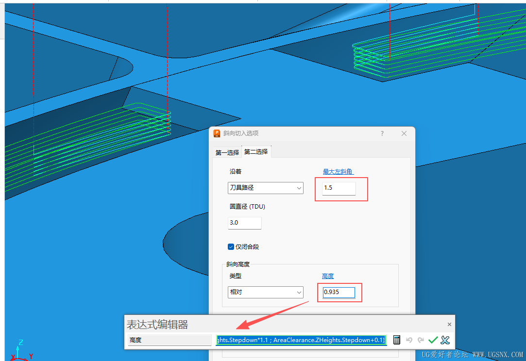

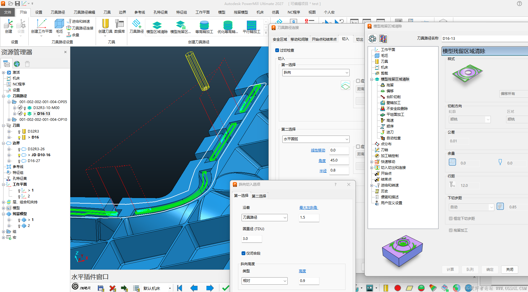

发表于 2026-7-22 10:52:45 | 显示全部楼层
neil1234156 发表于 2026-7-22 07:57
看图片就是正常的进刀效果,实际的要后处理出去机床上面走才会发现问题,有卡顿,不连贯的情况。开机的人 ...
你按这样设置然后后处理试试,我是没看到哪里有停顿的。
310
4478
4478
发表于 2026-7-22 12:52:50 | 显示全部楼层
停顿估计是老机器 不使用 "公差并保留圆弧" 使用 "修圆" 就行
219
9546
9546
 楼主| 发表于 2026-7-22 13:45:59 | 显示全部楼层
用修圆也试过的,一样的卡顿,我现在就是把刀路转为参考线加工,一样的斜线参数,就是正常的,流畅的
