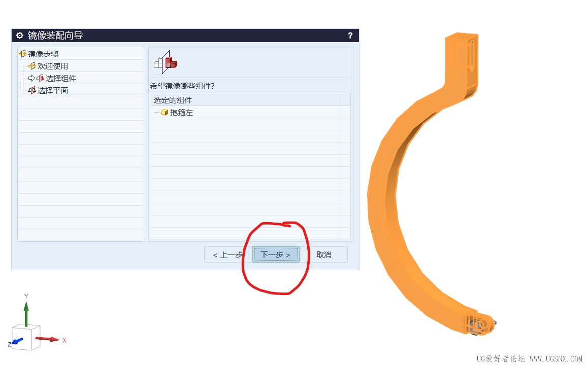

NX2606装配下的镜像装配体时,镜像装配向导的下一步(图片中红笔圈起来的那个)不能鼠标中键确认了,你们也这样吗?

2606大改,很多老功能都有小问题,下一步没办法用中键算轻微毛病,还有很多出现错误的,我看要等很久才轮的到修正

是啊,没了,,还自动约束,难用啊,垃圾

点上一步,再中键有点烦

还真是,厉害呀

一样的,中键不能用了
