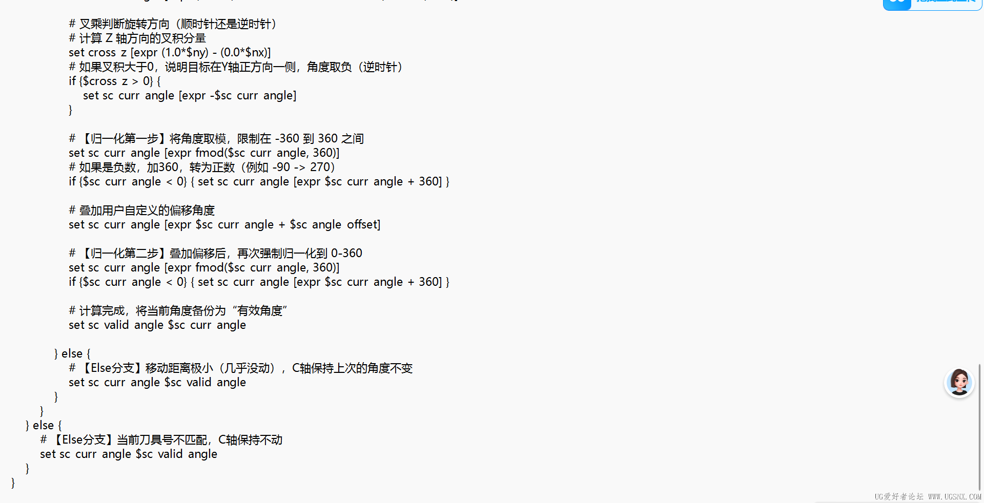

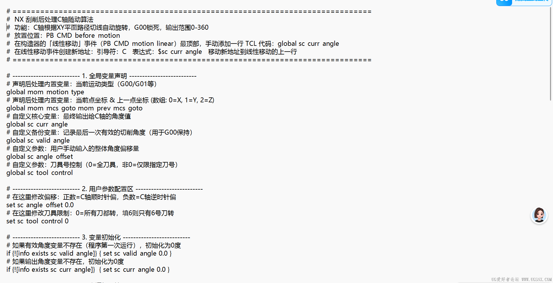

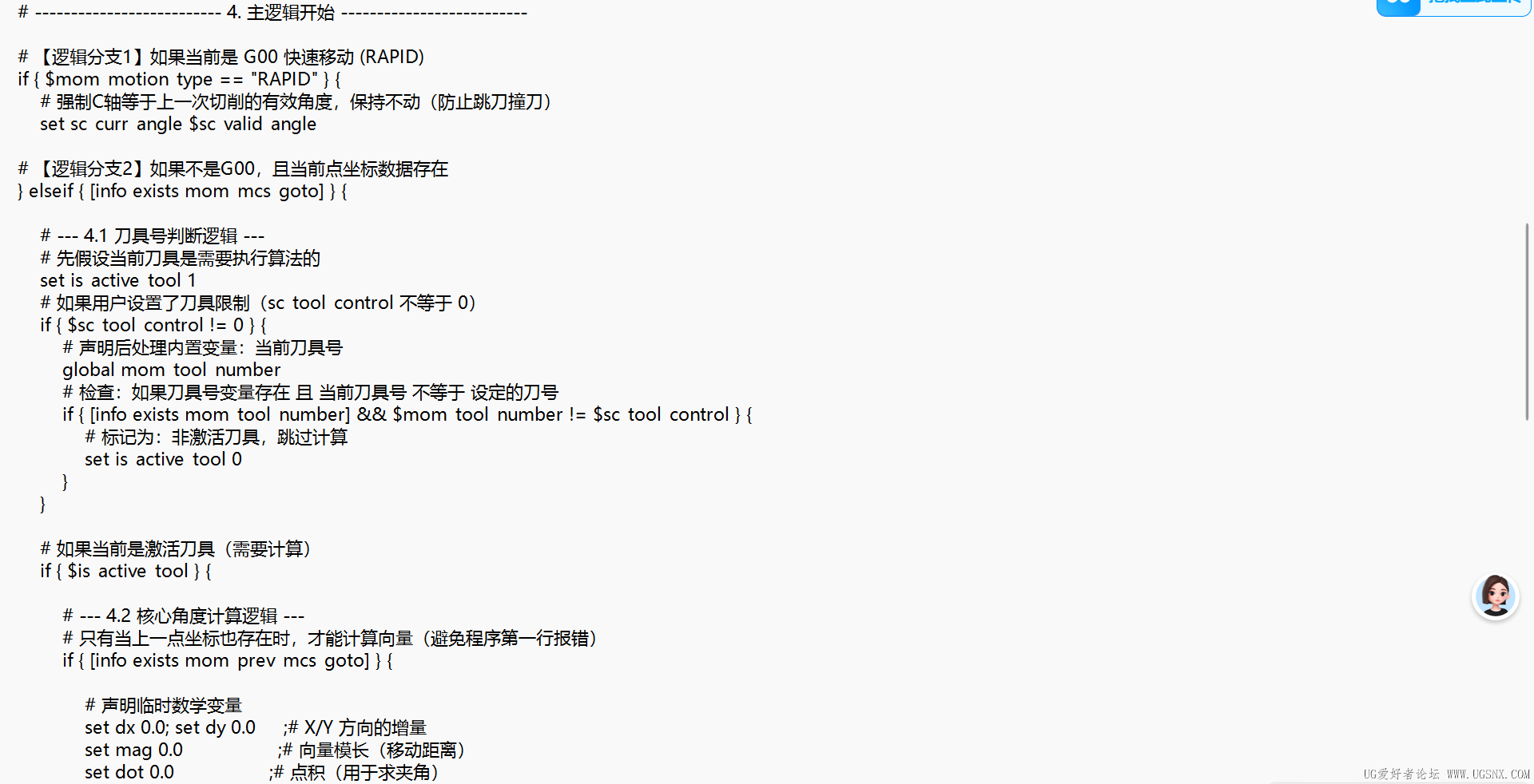

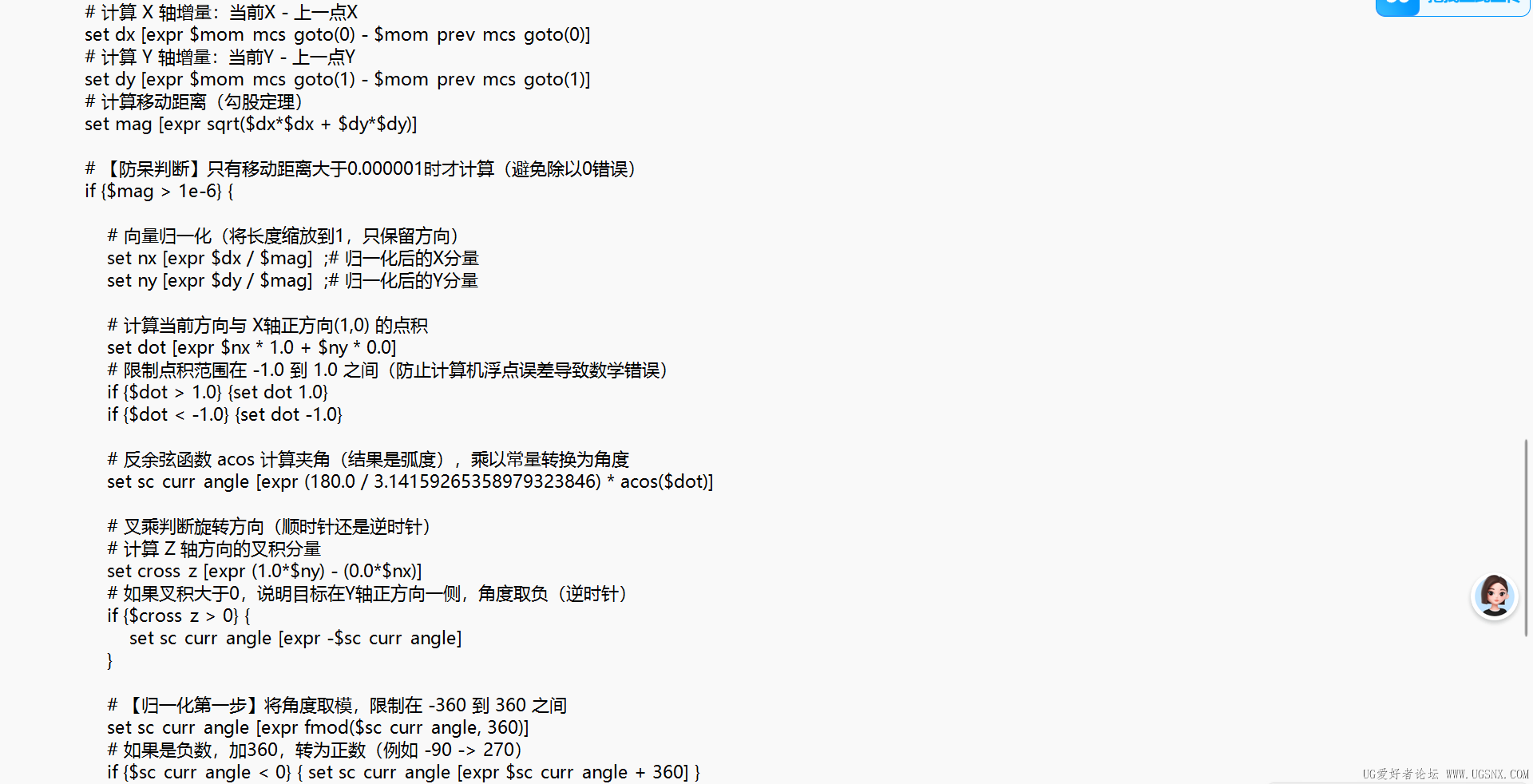

[分享] 免费分享NX 刮削后处理C轴随动算法
234
2267
2267
发表于 2026-7-20 13:18:24 | 显示全部楼层 |阅读模式
NX 刮削后处理C轴随动算法 .rar (2.45 KB, 下载次数: 77)
250
2889
2889
发表于 2026-7-20 14:25:19 | 显示全部楼层
豆包不可信,在网上搜不到就开始胡说八道
168
1609
1609
发表于 2026-7-20 14:37:12 | 显示全部楼层
负风AA 发表于 2026-7-20 14:25
豆包不可信,在网上搜不到就开始胡说八道
我都上机验证过了
32
1492
6566
6566
发表于 2026-7-20 14:53:12 | 显示全部楼层
0小刚/tp 发表于 2026-7-20 14:37
我都上机验证过了
是后处理文件吗?
168
1609
1609
发表于 2026-7-20 14:54:33 | 显示全部楼层
gosh 发表于 2026-7-20 14:53
是后处理文件吗?
算法   需要自己往后处理里面加    开头有添加说明
474
1284
1284
发表于 2026-7-20 16:38:19 | 显示全部楼层
这算法什么时候可以用上
32
1492
6566
6566
发表于 2026-7-20 17:15:47 | 显示全部楼层
哦,自己不懂如何加到后处理去!
204
4439
4439
发表于 2026-7-21 13:02:41 | 显示全部楼层
哪我三轴机床怎么执行C轴呢
168
1609
1609
发表于 2026-7-21 16:09:49 | 显示全部楼层
qq781871173 发表于 2026-7-21 13:02
哪我三轴机床怎么执行C轴呢
刮削   肯定需要带主轴C分度的机床啊    带C轴
