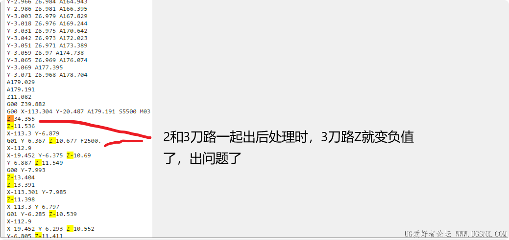

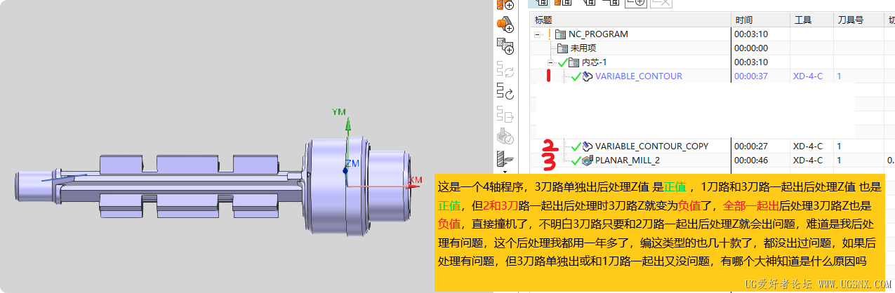

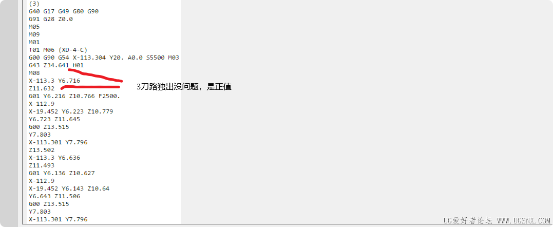

是4轴刀路,用的是UG2406,小弟感激不尽。。。图片有详细问题说明

发表于 2026-7-21 16:30:37 | 显示全部楼层
4轴的刀路一定要注意刀轴的控制。刀轴不对处理出来就会出现错误或撞机。

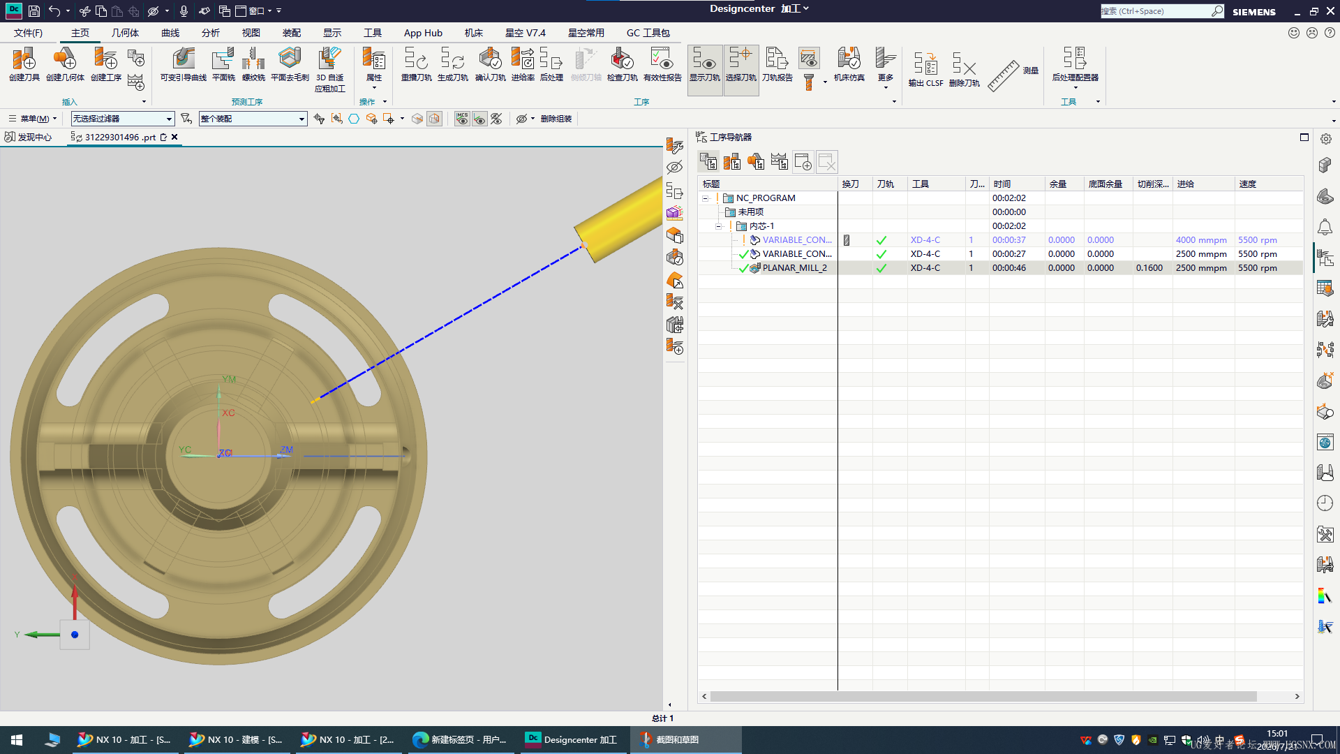

发表于 2026-7-21 14:56:36 | 显示全部楼层
ejoyoo 发表于 2026-7-21 14:38
是啊,发现问题是5轴刀路了
没有垂直

发表于 2026-7-21 13:04:06 | 显示全部楼层
感觉是后处理的问题

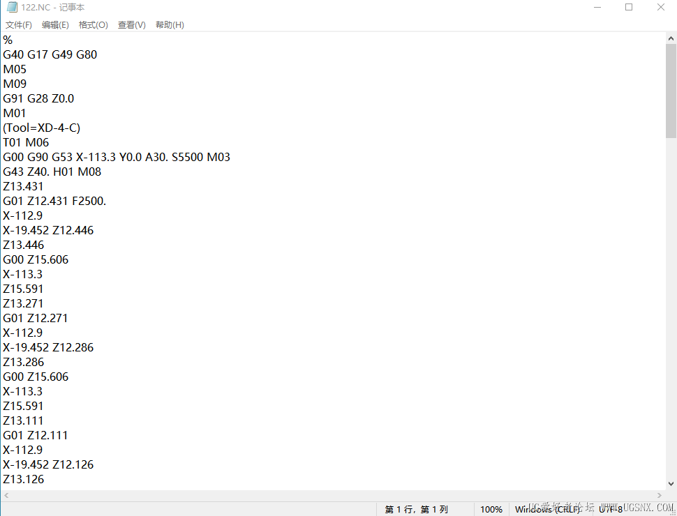

发表于 2026-7-21 14:01:19 | 显示全部楼层
第三个平面铣我后处理 我四轴处理不出来 空白的 五轴可以处理出来

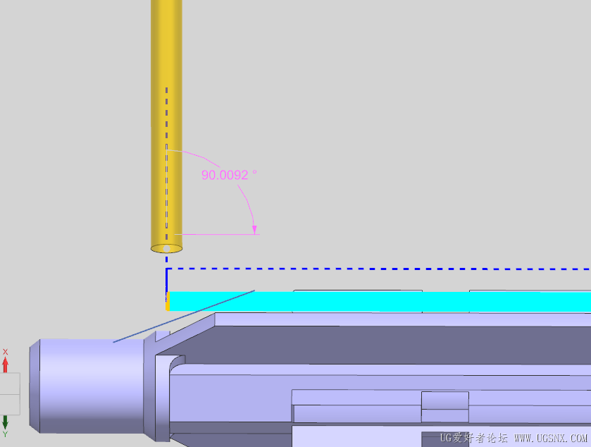

发表于 2026-7-21 14:23:09 | 显示全部楼层
工序3是五轴程序,刀轴没有垂直于旋转轴

 楼主| 发表于 2026-7-21 14:58:40 | 显示全部楼层
对,我后处理不强,没有检测5轴刀路这功能

发表于 2026-7-21 15:05:22 | 显示全部楼层
重新弄了下 后处理没问题的 刀轴改一下就好了
