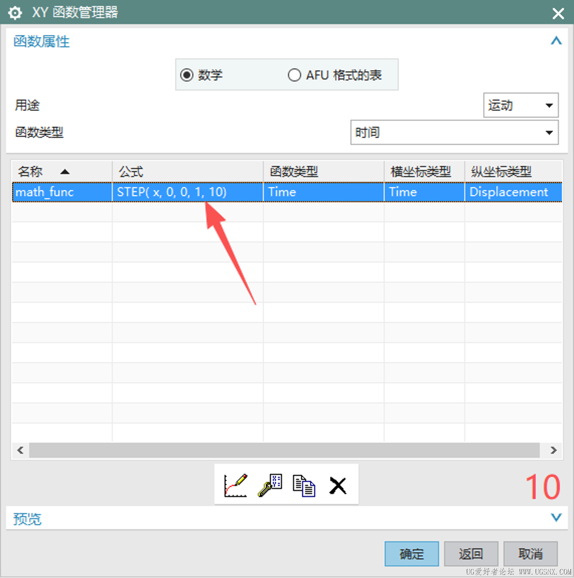

按图8的函数管理器点击新建,
按图9点击插入右侧的下拉栏找到运动函数,
并找到图9下面箭头的STEP函数,双击后出现图9上面箭头,
按照图10的方式写好,

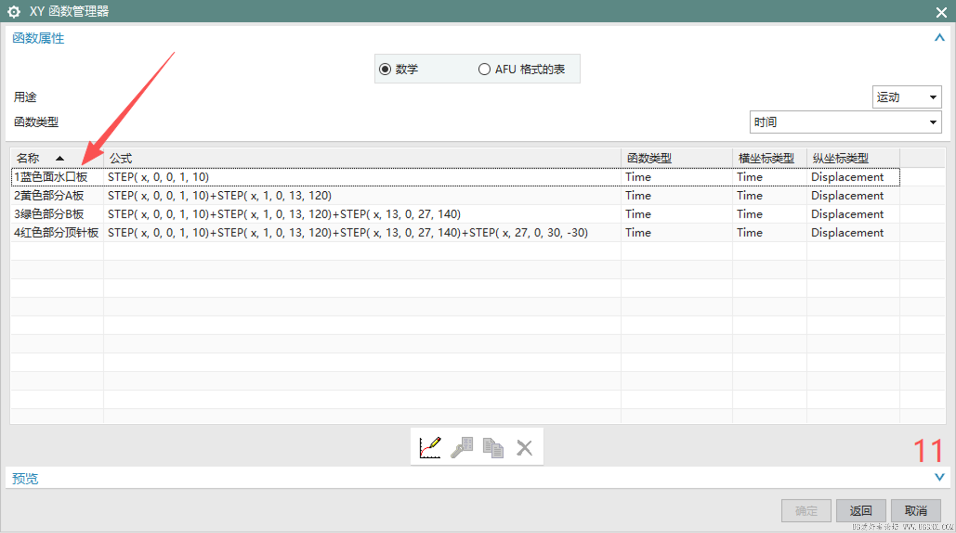

图11为整体的函数,在设置函数时,时间和距离最好是10的倍数,方便后续计算,蓝色面的水口板开模时间为1秒,移动距离为10,所以函数为STEP( x, 0, 0, 1, 10),
黄色面的A板开模时间13秒,移动距离130,其中0秒到1秒和水口板一样,所以函数STEP( x, 0, 0, 1, 10)需加在前,而后从1秒到13秒运动120,函数为STEP( x, 1, 0, 13, 120),
(理论上用STEP( x, 0, 0, 13, 130)函数也可以,但是实际上运动轨迹不会和水口板同步,有兴趣的同学可以实践下)
后面的B板和顶针板也是如此,绿色面的B板整体运动270,前面运动轨迹和水口板A板一样
红色面的顶针板整体运动300的距离,前面运动轨迹和水口板A板B板一样,需注意的是顶针最后的运动轨迹是相反的,所以距离为负数

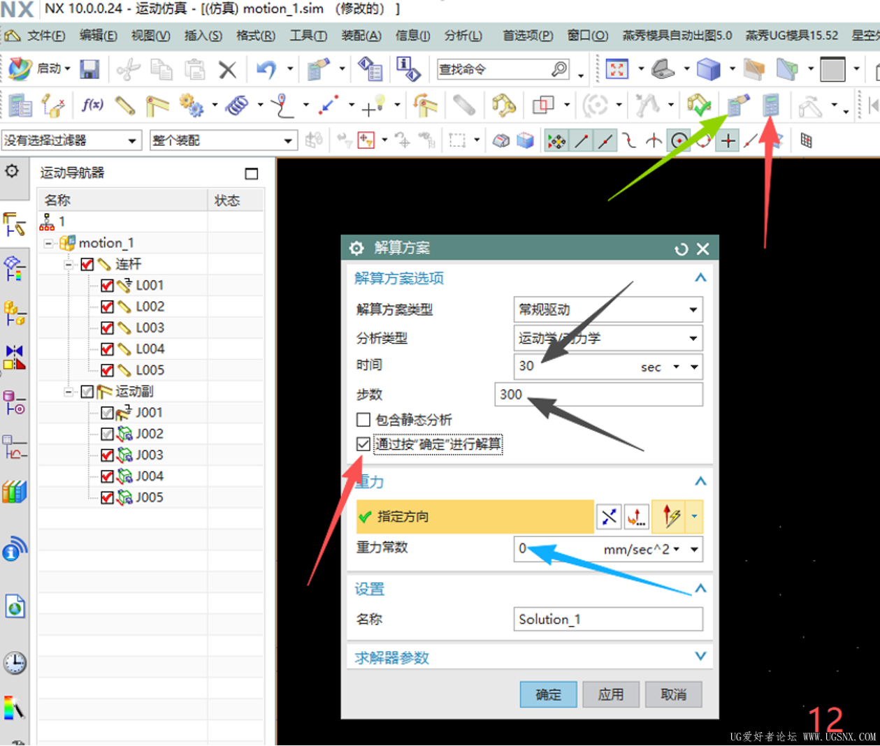

设置完成后按图12黄色箭头点击结算方案,时间设置为函数的最后时间,步数设置越大,移动的步数也越大,重力常数设置为0,而后按点击红色箭头结算,点击后在电脑中下方会有进度表

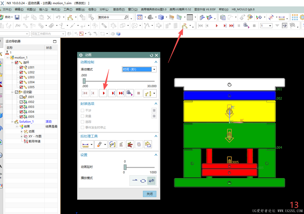

到达100%按照图13的内容点击动画,点击播放就可以
最后呈现视频播放效果
