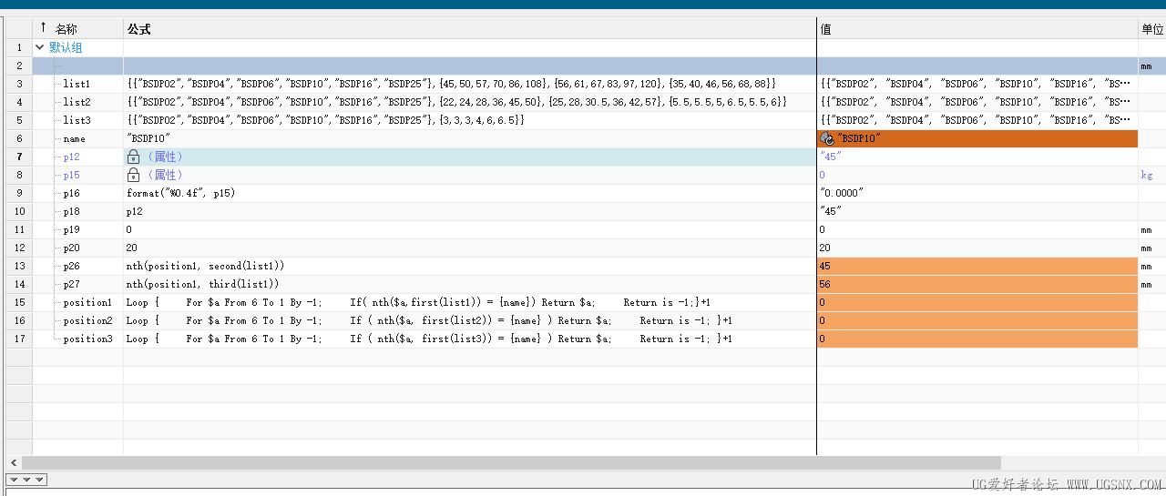

NX2306中,我加入了相应的公式,为什么不随着name的改变而改变,始终返回0,各位大佬,这个应该如何解决啊?
