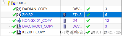

单独
单独
有R值
有R值

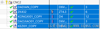

全部
全部
没有R值
没有R值
钻孔的程序 单独一个处理出来有R值 一起处理出来就没有
请教下大家  新手自学

发表于 2026-7-22 08:39:19 | 显示全部楼层
你这R被设置模态了  后处理改下就好了

发表于 2026-7-30 10:12:16 | 显示全部楼层
这个R值被设置成模态了,所以后面的R值就没有了,把他设置成非模态,每执行一次固定循环就输出一次R值
