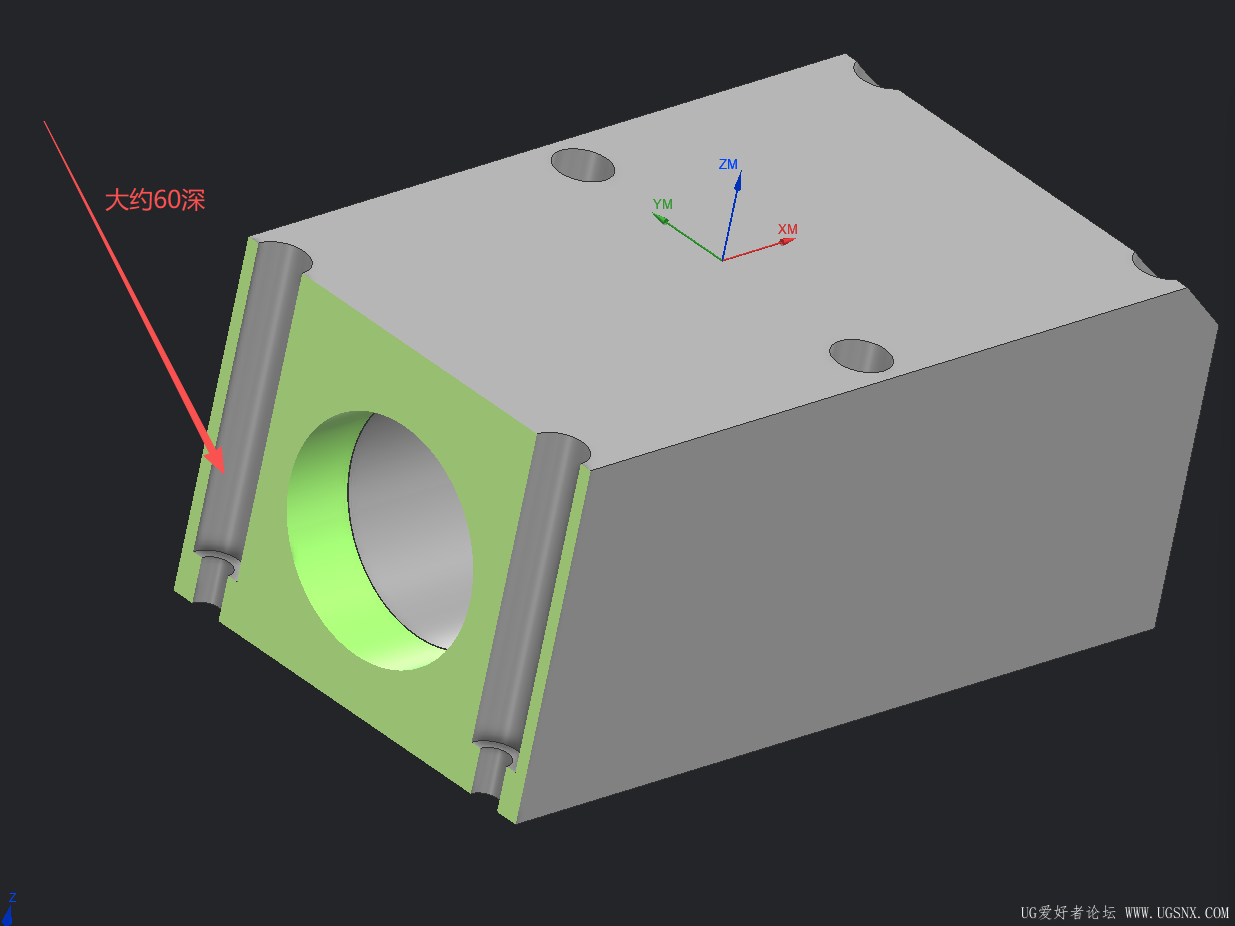

我要加工一批钢件的沉头孔,大约60深,尖钻头打下去之后用平底钻头踩平,这个平底钻头下刀的时候怎么让它在入口的时候转速和进给慢一点,中间空切的时候快一点,快到底的时候再慢一点,慢点加工平底面,这样的程序能实现吗?各位大神支个招,感谢!

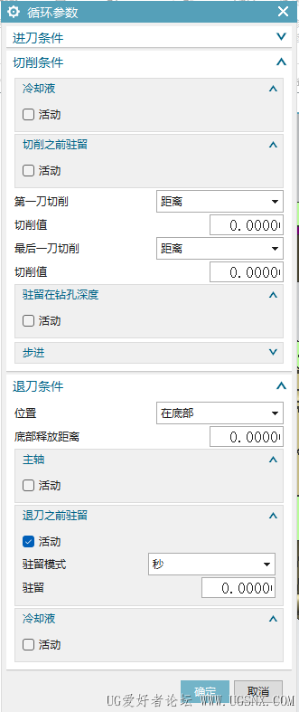

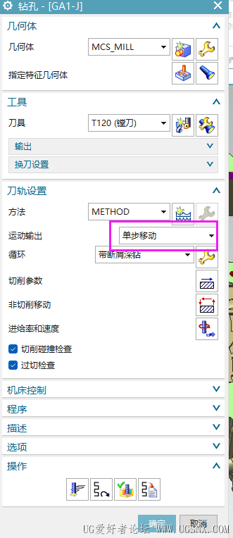

发表于 2026-7-24 08:50:24 | 显示全部楼层
可以的,用钻孔命令里面的单步移动功能
