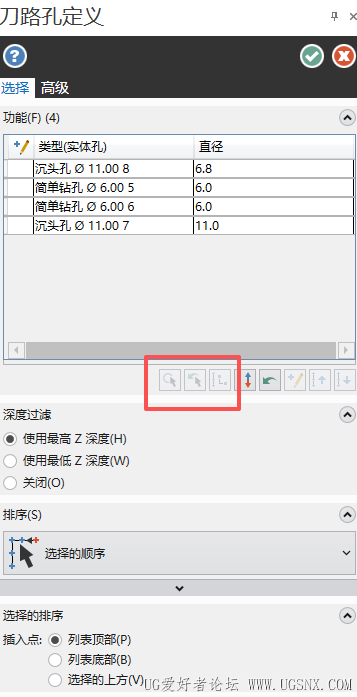

这几个按钮怎么用不了 想加几个线框圆弧选不上

你选的实体孔,咋个用这几个按钮???
这几个按钮是选择线框圆用的

选过实体孔,就选不了线框了,是BUG 还是算法改了

24版本以后就有这个问题,不知道是算法原因还是BUG
